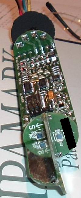

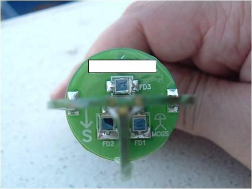

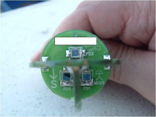

    Y si quieres seguimiento a dos ejes pues usa dos chapitas formando una cruz, y en cada casillero con una célula o un conjunto de diodos.
    En realidad vale con tres sensores (diodo, resistencia, panel de silicio o el fotosensor del tipo que quieras). A ver si puedo describirte el que yo conozco: en un circulo (envolvente) mete una T (chapitas). Pones un sensor junto a cada ángulo de 90º, y el otro en la parte superior de la T. Esto va perpendicular al sol, solidario al seguidor, con la "pata" de la T orientada al sur. De esta manera, los sensores inferiores te dan la orientación este-oeste, y cuando su valor sea el mismo, en comparación con el superior te da la inclinación.

    Se me olvidó comentar que en este modelo de las fotos, el cableado es de lo más sencillo: dos hilos de alimentación, otros dos para activar el contactor de un motor, y otros dos para el otro contactor. Por lo tanto, este quizás difiere de lo que comentábamos antes respecto a la conexión de sus señales al autómata.
    Este sensor lo fabrica y comercializa un fabricante de Madrid para sus seguidores, y en donde los instala, no utiliza otro sistema de posicionamiento más que este. No sé si los venderá por separado, pero es cuestión de hablar con ellos.
    Te envío un privado con referencia al fabricante, que no estoy seguro de que dar los datos aquí cumpla del todo el protocolo.
