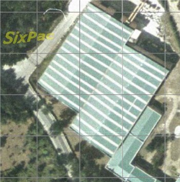

    Buenos dias. Antes de nada deciros que soy totalmente nuevo en esto. Tanto en el foro como en el mundo de la energia solar.
    Todavia estoy en la escuela, pero me ha surgido la oportunidad de ayudar con un proyecto y tengo una duda en como colocar los paneles en un tejado de una nave.
    La orientacion la podeis ver en el la imagen q adjunto. Barajo dos posibles opciones, colocarlas pegadas al tejado, o bien perpendiculares a el y levantadas. No se si me explico bien...
    Pegadas al tejado van a tener muy poca inclinacion, y formaria un angulo de 56º mirando al este. Perpendiculares al tejado tendrian un angulo de 34º hacia el oeste. Tendrian mas rendimiento pero, se pueden poner asi?
    O simplemente la nave esta demasiado mal colocada y no se puede...
    PD: El tejado esta a dos aguas con una pendiente del 5º

    1º.- Uno de los factores mas importantes, o el mas importante, en una instalación de energía solar fotovoltaica es la orientación/inclinación. Los valores óptimos en nuestra latitud son Sur/30º, todo lo que te desvies de aquí serán perdidas, o mejor dicho menos ganancias.
    2º.- Siempre se puede instalar, el factor limitante aquí, como en casí todo, es el económico. Si tienes bastante margen como para realizar una estructura, adelante...

    Personalmente en este tipo de naves, con esa orientación y tantos luceros yo soy partidario de o ponerlas paralelas a la cubierta o con estructura a 30º y los 34º Oeste de desviación que citas. El empezar a poner estructuras para lograr una orientación perfecta en este caso...me parece excesivo. Quizá el coste sea asumible teniendo en cuenta la mejora en el rendimiento pero no sé...

    Al tajo, tal y como veo esa cubierta, yo pondría planas a cubierta, en tiras tipo "cebra" para salvar las "tiras" que dan luz al interior. Según mi experiencia (mediciones reales en 2 instalaciones gemelas en naves contiguas, una plana y otra con +30), los diferenciales de rendimiento no son significativos con respecto a ponerlas "según el cánon" y te ahorras "una pasta", no sólo en material sino en MO que es lo más caro.

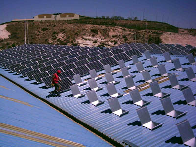

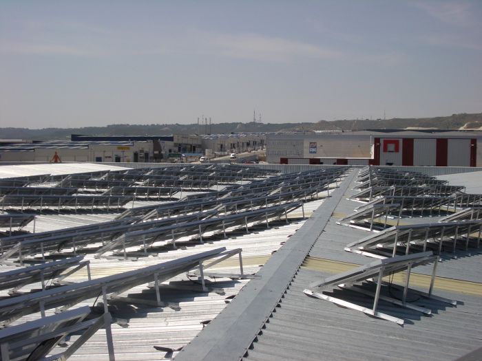

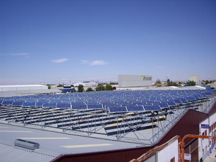

    La primera foto es de una estructura individual para cada panel que tiene pinta de poderse orientar a voluntad.
    En la segunda orientan los paneles con estructura convencional y la tercera me ha dejado sin palabras

    Muy interesante la primera, fija, tipo "cuna", las placas se atornillan a los pliegues superior e inferior y la cuna parece aluminio. A priori parece muy barata, rápida y fácil de montar, pero no estoy seguro de que se pueda "cuadrar" muy bien si la estética ha de tenerse en cuenta. Con tu permiso me quedaré una copia para verla en detalle.
    La segunda, es una fija típica de aluminio, atornillada "a pelo" sobre las nervaduras de la chapa de la cubierta (eso no me gusta nada) y parece una disposición un poco caótica (seguro que tiene su motivo).
    La tercera es "tripi", si bien está dentro de la más absoluta ortodoxia, con lo que habrá costado y lo difícil de mantener que parece, su dueño deberá buscar la rentabilidad por euro invertido en 3er sótano de la nave.

    Y yo q iba decir q la segunda era la que mas me gustaba...Es necesario atornillarlos a los nervios de las chapas de la cubierta??? Nos enseño un profesor en una visita a una planta en una cubierta un sistema q pinzaba los nervios y no los perforaba (creo recordar).
    Lo de la distribucion creo q es para dejar sin sombras los lucernarios de la nave. Ese problema tambien esta presente en mi caso...

    Creía que había transmitido que la primera opción "cunas" me parecía bien, sólo pongo en duda la capacidad de "mis chicos" para cuadrarlas de forma que no pareciera "la firma de un loco", por lo demás me parece una solución estupenda; de hecho el ferralas que me trabaja el aluminio me está haciendo un par de modelos, para probar.

    Las "pinzas" que no perforen la cubierta no me suenan, sin embargo, existen unas piezas trapezoidales que tienen la forma de la nervadura y se pueden usar atornilladas o como apoyos intermedios al perfil "primario" o de estructura, en este caso sin atornillar a la cubierta, pero cada cierta distancia deberías meter unos tornillos de 250mm mínimo para ir fijando a la estructura que a su vez soporta las chapas de la cubierta.
