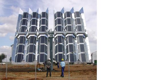

    Hola a todos, a ver que os parece esto...
    Heliostato fotovoltaico de baja concentración :
    Seguidor a dos ejes
    Concentración geométrica 2,2, efectiva 1,7 (después de pérdidas...)
    El coste de los espejos es de un 20 % del de las placas...
    Hay un 50 % menos de placas...
    Me quede 'enamorado' de el en cuanto lo ví en el dossier del IDAE de 2005.
    Si haceís cuatro números os llevaréis una sorpresa.
    Me gustaría debatirlo con vosotros... ¿Viable en el marco de los 31 c€?

    Hola Isidoro,
    y tambien le doy vueltas al asunto, por debajo de 4€ Wp (equivalentes a fija) volvemos a la TIR económica del 10%; veo como posibilidades las placas de concentración y las nuevas tecnología de impresión de silicio delgado,
    ¿tienes más detalle (caracteristicas, precios, fabricantes, distribuidores...?

    Hola Mandrago,
    Vamos a seguir añadiendo datos.
    Ya hay una instalación funcionando, las placas són comerciales, de mono y de poli.
    Los espejos són los mismos que los de los heliostatos de las plantas de concentración.
    El seguidor se fabricó especificamente (¿que os parece su diseño?)
    La planta se llama 'Sevilla PV', esta en Sanlucar la Mayor (Sevilla),
    (37º26' N ; 6º 14' W) al lado de la preciosa PS10.

    Efectivamente la concentración solar es una respuesta muy atractiva a la bajada de la tarifa. También estoy dándole vueltas al tema. Lo que no tengo claro es como calcular las horas equivalentes en un sitio dado con un concentrador y ratio de concentración dados. En particular, los concentradores sólo aprovechan la luz directa, por lo que la proporción directa/difuso es un criterio importante para determinar la rentabilidad de una instalación con seguidores.
    En cuanto a costes, pues sí, efectivamente se habla de 4 euros/Wp llave en mano, pero cada vez que pido una oferta seria, se me dice que de momento sólo hay prototipos, y que los concentradores serán comercializados dentro de 6 meses.
    Otra cosa que me parece importante es que con concentradores el back-tracking no es posible, por cuestiones geométricas y ópticas evidentes.
    Quisiera más opiniones sobre el asunto. En particular si alguién tiene buenas referencias técnicas sobre los concentradores, me interesa mucho.
    Un saludo solar concentrado :-)

    Atención Coluche1981,
    Fijaos bien en la foto, os añado más datos recogidos después de dos años, esto te servira de referencia.

    Permitidme que insista, no es alta concentracion ( = terror entidades financieras... = riesgo tecnológico...). Esta hecho con placas comerciales de Isofoton, Atersa (mirad la ficha técnica) y espejitos de Cristalería Española !!!

    cuidado, se puede concentrar la radiacion directa pero no la difusa!!!
    Con lo cual, una concentracion de 2 soles se puede quedar en una concetracion de 1,7 soles para el caso de Madrid!!

    Como ya explicaba al inicio del hilo, el sistema en cuestión produce una concentración geométrica de 2,2 soles, que después de pérdidas del sistema queda en 1,7 reales.
    Estas pérdidas como bien apuntáis, se deben entre otros a que no se puede reflejar la radiación difusa (por lo que el 50% de esa radiación, que es la que incidiría sobre los espejos se pierde, pero no así la que incide directamente sobre las placas), al incremento de temperatura sobre las placas, lo que provoca pérdidas de rendimiento (está montado en Sevilla, en otras zonas mas fresquitas...) y a la precisión del seguidor.
    La forma de calcular la producción es tan sencilla como aplicar el factor 1,7 a una instalación equivalente con el 50% de placas, o bien aplicarlo al número de horas equivalentes de una instalación con seguimiento a dos ejes, los dos caminos conducen a Roma.
    Respecto al tema de la garantía de las placas comerciales expuestas a una concentración de este tipo (si lo que digo es una barbaridad, corregidme por favor), la pregunta que me hago es la siguiente, ¿varía la garantía del fabricante en función de la ubicación geográfica de la instalación?... espero que no. Si esto es así, está claro que no produce lo mismo, ni trabaja igual, una misma placa y modelo concreto en Alemania que en el desierto del Sahara (suponiendo que allí se de la máxima irradiación del planeta). Siguiendo con este razonamiento, no debería haber problema en aplicarle una concentración 2x, siempre y cuando no saquemos a la placa de sus rangos de trabajo.
    Respecto al tema de los costes, coged los costes de una instalación con seguidores a doble eje, (incluso utilizando los costes con los márgenes al uso hasta la fecha...) quitadle un 50% del coste de las placas y añadidle un 10 % de dicho coste en concepto de los espejos. No estamos tan lejos del ‘target’ al que apuntaba Coluche.
