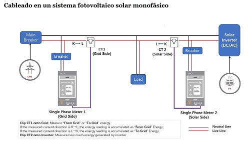

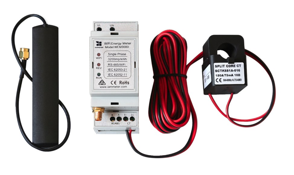

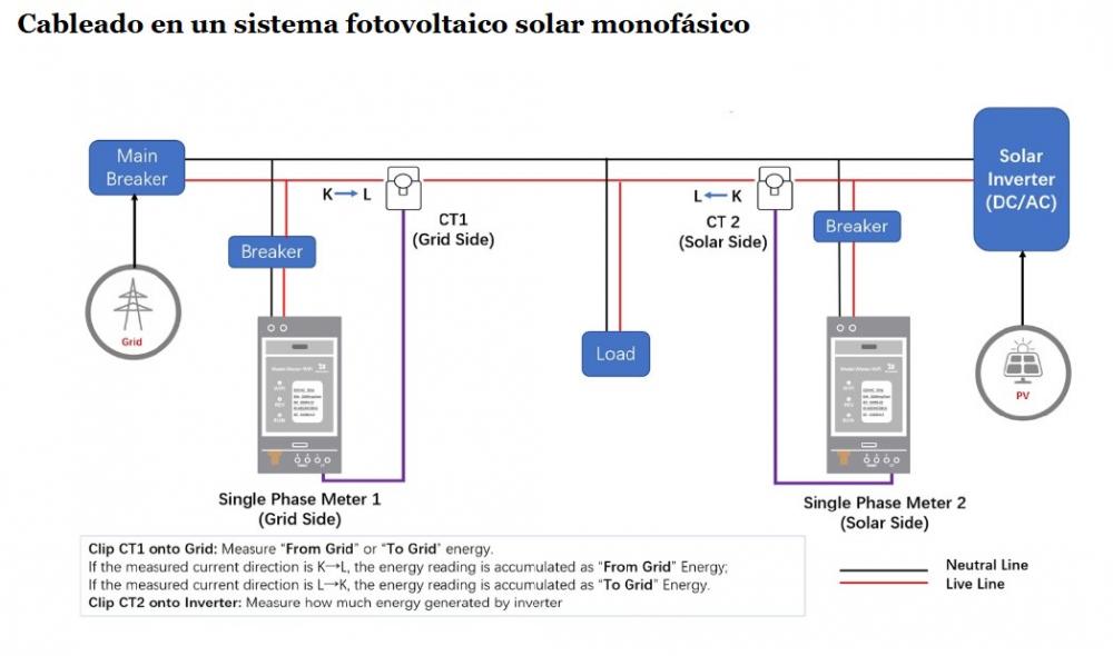

    Yo llevo unos 4 años utilizando IAMMETER WEN3080, y me va muy bien.

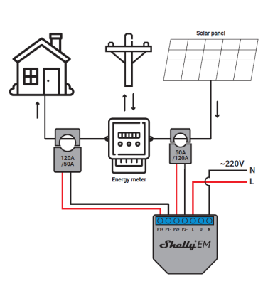

    Yo tengo un Shelly y las lecturas las coje de los cables, supongo que te servirá.
    Nombre:  rele-shelly-em-50a.png

    Ianmeter sirve para todos los medidores o solo para los de su propia marca?
    Lo que me fastidia es que no puedo registrar el inversor (Azurro 3000TL) y el vatimetro (ddzy422 d2) en la aplicación Solarman, me dice que ya están asignados a otra familia, me tiene loco y no se como solucionarlo.

    hola, de nuevo, el funcionamiento de iammeter es muy similar al del SHELLY, en Google, encontraras mas informacion.
    App monitoreo generica-2025-03-20_11h20_51.jpgApp monitoreo generica-2025-03-20_11h21_08.jpg
