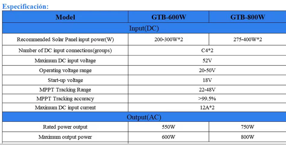

    Creo que lo vas a freír, mira las especificaciones:
    https://www.ecgsolax.com/products/60...r-single-phase
    Yo me arriesgaria como mucho con dos paneles de 400.

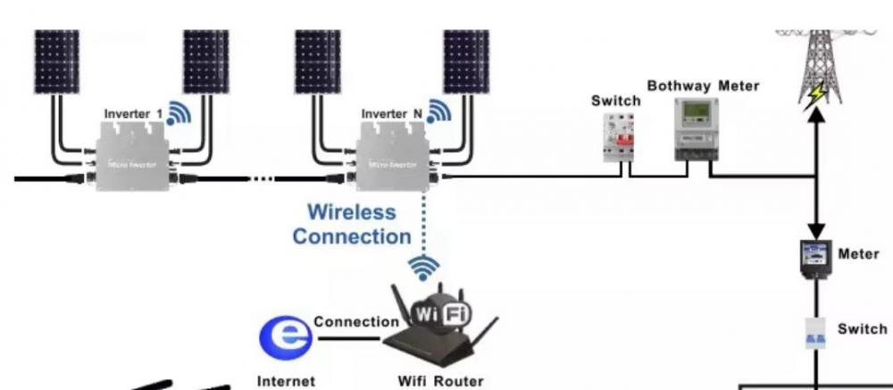

    Para empezar hay que tener en cuenta las especificaciones de lo que quereis emplear asi como las posibles advertencias del fabricante, e interpretar correctamente lo de 'con conexion wifi', pues para ello hace falta añadir otro elemento mas.
    Como puedes ver tienen que ser dos paneles de 250-300W, que su Voc maxima no supere los 50V, las especificaciones de los paneles indican la Voc para una temperatura de celdas de 25ºC y cuanto mas baja el valor de la temperatura de esos 25ºC -> mas sube la Voc, hecho este que hay que tener en cuenta dependiendo de la temperatura minima que se pueda alcanzar en la zona donde se instalen.
    Poner microinversores no consiste en saber empalmar cables, se necesita conocer los 'porques' a la hora de elegir el microinversor y la/s placa/s a conectar.
