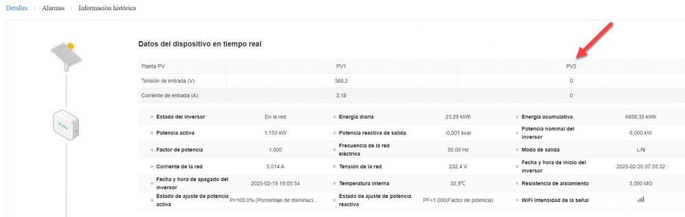

    En la app Fusión Solar uno de los strings muestra tensión y corriente 0.
    No tengo mensaje de alarma.
    La app indica que se están produciendo 3,546 kW (12.48 h), tienen que estar produciendo los 2.
    El inversor es SUN2000-6KTL-L1 con 12 placas, 2 strings de 2.500 Kw.
    Si entro por Web en fusionsolar.huwei.com (o en la App) en Datos del dispositivo en real uno de los strings no muestra tensión ni corriente.
    Planta PV PV1 PV2
    Tensión de entrada (V) 362,6 0
    Corriente de entrada (A) 9,74 0
    ¿Algún problema con la app y su configuración, algún sensor, optimizador?.
    Le he preguntado también al instalador para que revise.
    ¿Desde soporte Huawei pueden comprobar si es tema de app o del inversor?
    Muchas gracias.

    Intercambia los cables de un string y otro, y empiezas a ver de dónde viene el problema.

    Gracias @S_Chus.
    Revisaré a ver. Producen casi 4 Kwh por lo que deben estar los 2 funcionamiento (2.5 Kw cada uno).
    Quizás sea algún fusible o a saber.
    A ver que me dicen los instaladores, que sigue en garantía aún.
    Muchas gracias.

    No aportas muchos datos, pero esa producción parece normal en esta época del año.

    No me quejo de la producción (hoy lleva 23 Kwh, en Andalucía, orientación Norte-Sur).
    Está mañana ha estado generado en algunas horas casi 4 Kw.
    En la app de Fusión Solar Huawei uno de los strings el PV2 no muestra la tensión de entrada (V) ni la corriente (A) adjunto captura.
    Que no parece que esté afectando a la producción, sólo en la App y Web.
