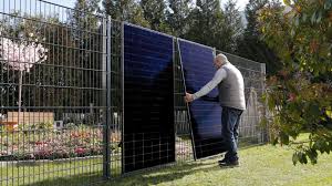

    Predeterminado Re: Duda paneles bifaciales
    Estarian bien para una valla de una finca, que van en vertical y les puede dar el sol por ambos lados, por ejemplo si una cara esta al oeste y la otra al este. Al amanacer y atardercer pueden dar un rendimiento adecuado. Y con el precio que tienen ahora los paneles, cada vez mas bajo, igual hasta es mas barato hacer una valla de cierre de una parcela con paneles que con los tipicos cierres de hierro, aluminio o cristal.
