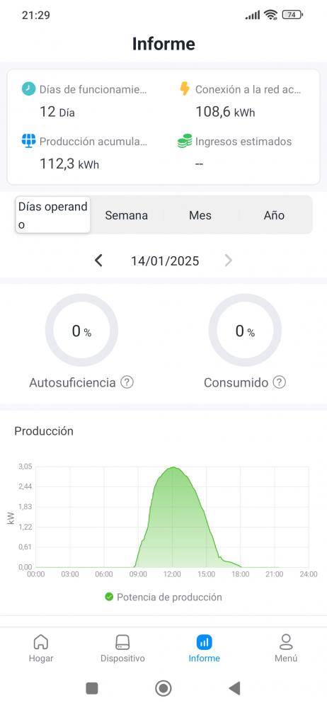

    Predeterminado Nuevo en este mundo y dudas instalación
    Buenas a todos, me he presentado en el apartado correspondiente y mi primer post es este.
    Lamentablemente ya me han hecho la instalación, a raíz de eso me han surgido dudas, he investigado algo y he aparecido en este foro, la verdad que son ser yo un experto, al leer información de gran interés aquí, me hace pensar que la instalación no está bien hecha y paso a consultaros.
    He instalado 6kw, paneles aiko e inversor híbrido deye.
    La intención era hacerlo sur, pero por una chimenea no se han podido poner las 10 placas en esa orientación. La solución del instalador fue poner 3 placas orientadas al sur y las 7 restantes al este.
    El primer fallo que veo, es que una de las placas del sur la han puesto de manera que sigue afectando la sombra de la chimenea, no hay optimizadores ni nada parecido.
    Además de esto, si mis escasos conocimientos no me fallan, solo han hecho un string, al inversor solo le llegan 2 cables de continua, uno rojo y otro negro. Han conectado las 10 placas (con distintas orientaciones) en serie, ya que que al mirar la app, los voltajes se suman. Creo que esto no es lo óptimo ni mucho menos y os pido opinión.
    También veo problemas con los voltajes máximos de operación del inversor y del mppt.
    He simulado en pvgis y creo que estoy lejos de las cosechas teóricas.....

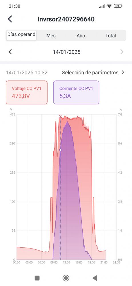

    Nuevo en este mundo y dudas instalación-screenshot_2025-01-14-21-30-31-575_com.igen.xiaomaizhidian.jpgNuevo en este mundo y dudas instalación-screenshot_2025-01-14-21-29-42-103_com.igen.xiaomaizhidian.jpgNuevo en este mundo y dudas instalación-img_20250108_094823.jpgPulsa en la imagen para verla en tamaño completo
Nombre: Screenshot_2025-01-14-21-30-31-575_com.igen.xiaomaizhidian.jpg
Visitas: 14
Tamaño: 34,9 KB
ID: 32297Pulsa en la imagen para verla en tamaño completo
Nombre: Screenshot_2025-01-14-21-29-42-103_com.igen.xiaomaizhidian.jpg
Visitas: 18
Tamaño: 33,7 KB
ID: 32298Pulsa en la imagen para verla en tamaño completo
Nombre: IMG_20250108_094823.jpg
Visitas: 16
Tamaño: 53,9 KB

    Buenos dias.
    Efectivamente eso no está bien diseñado y ejecutado. Si está en garantia debería ponerte las 3 placas al sur en otro string pero me temo que el voltaje de arranque va a estar muy limitado, si no hay posibilidad de añadir otra placa mas deberias pasar a considerar otras opciones.
    Una posible solucion es colocar un microinversor a esas 3 placas y meterlo en la entrada GEN de ese inversor que lo acepta de maravilla.
    Si ese fuera el caso que el instalador que ha cometido el fallo te lo coloque al coste.

    El rango de operación del mppt es 150-450v, con 5 placas en cada string debería ir bien sobre el papel.
    Como está fuera de rango es tal y como lo han dejado montado ahora, se pasa por arriba.
    Para comparar voltajes de cada cosa (arranque, mppt, etc) se toma V en circuito abierto de las placas o el otro?

    Pues si RubenPL, lo del autoconsumo también se lo dije, entonces me dijo que en el tejado oeste tengo otra chimenea y que me iba a dar sombra, yo lo dudo bastante porque es un tejado grande y siendo cierto que la chimenea está al sur de donde estarían las placas, no creo que poniéndolas lo más alejado posible le afectarán las sombras....no sé.
    Ayer no fue un día totalmente soleado, había momentos de bastantes nubes y aún así con la nueva configuración ya produce un 15% más que anteriormente en un día totalmente soleado, supongo que son buenas noticias en ese sentido.

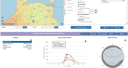

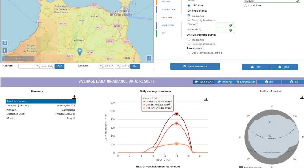

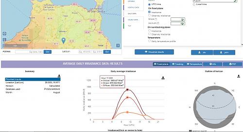

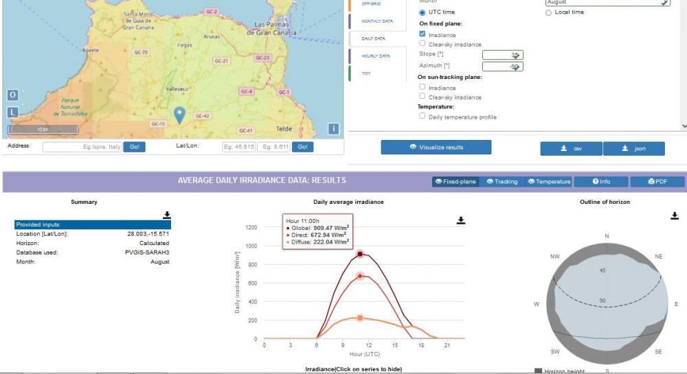

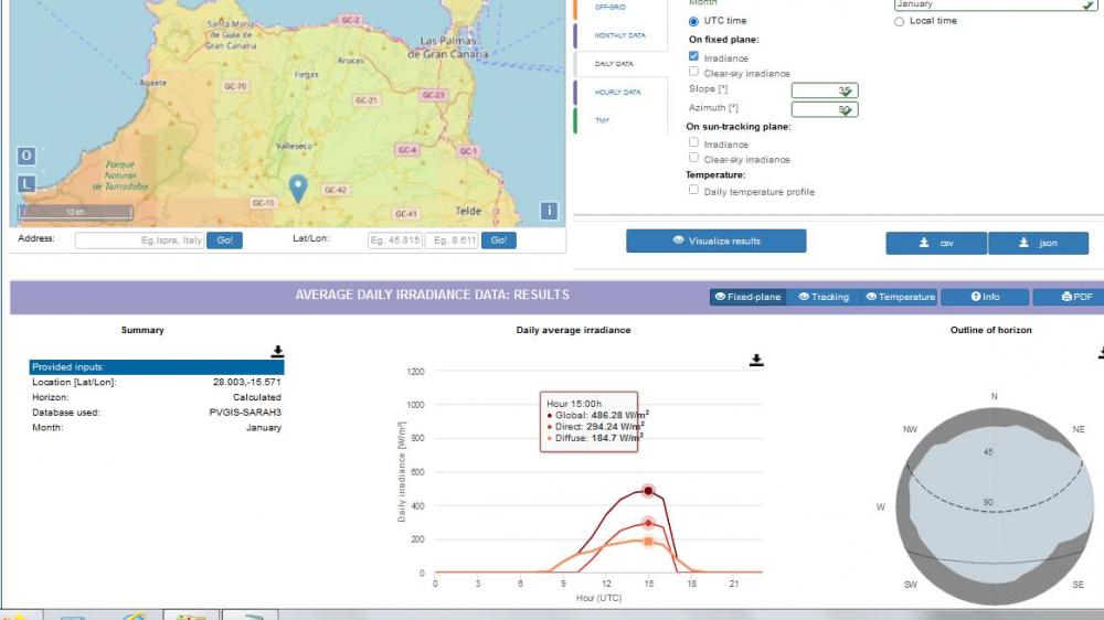

    Al precio que estan las placas lo mejor, si se tiene espacio despejado suficiente es instalar la potencia maxima de placas que acepta el hibrido, en tu caso esos 7800Wp que indicas o al menos los que quepan en el espacio despejado de sombras que se tenga con lo que por un poco de dienro mas te aseguras la maxima produccion en unel futuro, y que a la larga agradeceras haberlo hecho.
    En tu caso la produccion a esas dos orientaciones tiene un decalaje de 3-4 horas con lo que empezaras a cosechar antes y terminaras despues, muy conveniente esto en instalaciones de autoconsumo sin bateria.
    como orientacion aqui tienes como seria tu posible produccion en W/hora por m2 en ambas orientaaciones para los meses de enero y agosto para una pendiente de 35º, dependiendo de los m2 de placa que instales en el string asi sera la produccion total

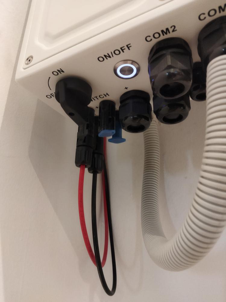

    Muchas gracias a todos, de momento no me deja subir fotos o enlaces.
    Intento resumir datos...
    Placas:
    Potencia máxima: 605 W
    Voltaje de circuito abierto: 54.09V
    Corriente de cortocircuito: 14.28A
    Voltaje a máxima potencia: 44.78 V
    Corriente a máxima potencia: 13.52 A
    Inversor:
    Máx. Potencia de entrada fotovoltaica: hasta 7800W
    Máx. Voltaje de entrada fotovoltaico: 500 V
    Voltaje de arranque: 125V
    Voltaje de entrada fotovoltaico nominal: 370 V
    Rango de voltaje MPPT: 150-425V
    Voltajes que alcanza el inversor unos 470v de pico.
