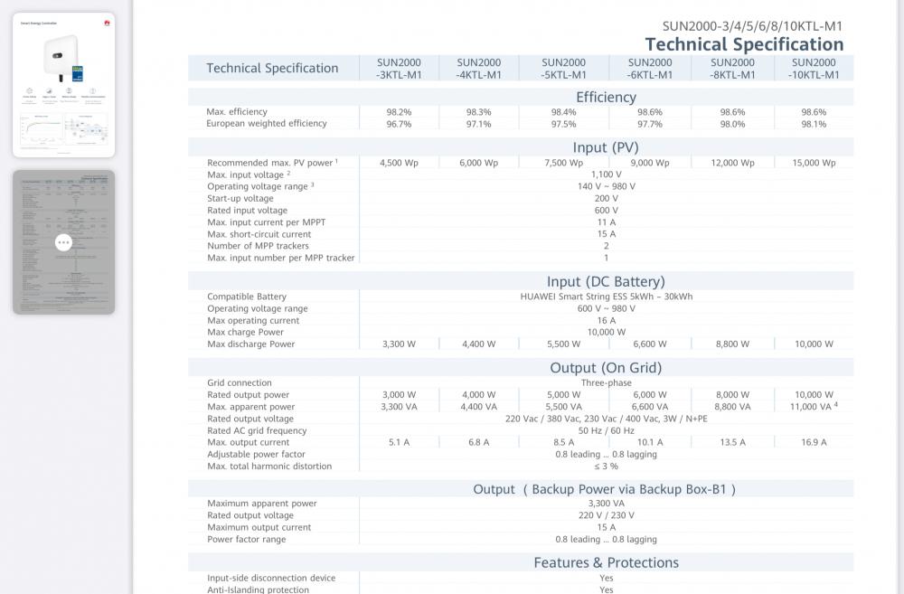

    Predeterminado Sobredimensionar inversor Huawei

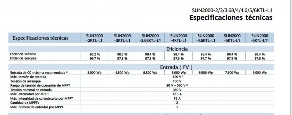

    ¿Alguien me puede arrojar un poco de luz?
    Quiero sobredimensionar mi inversor, tengo un inversor Huawei de 6kw, con 12 placas de 500w de la marca Tensite (6 en cada string), lo cual me permiten llegar como máximo a 6000w, algo que no creo que llegue jamás a ocurrir pero que me permite llegar a unos 5200w aprox pico en las horas centrales del día y durante poco tiempo.
    Veo que en la ficha técnica del inversor me permite llegar hasta los 9000w en placa, y estoy pensando en añadir 4 placas mas de 500w (2 en cada string) y supongo que aunque no me exceda jamás el inversor de 6000w (o algo menos) si sería posible que esos 4 paneles me permitan generar mas energía durante todo el día.
    La duda la tengo en la ficha del inversor. Los paneles tienen un VOC de 45,55 V, por lo tanto deduzco que la máxima tensión que me permite por cada string es de 540 V, lo cual si me lo permite. Pero veo que también me pone "Máxima tensión de entrada 600 V", lo cual esa cantidad me da a entender que es el máximo que puedo poner poner entre los dos strings, y por lo tanto solo podría poner como mucho otro panel mas.
    ¿Es así? ¿Alguien me lo puede descifrar?

    Ambas especificaciones de tensión son por string individual. Los 600V especifican el límite máximo del string sin que sufra daños el inversor. Los 560V especifican la tensión a la que deja de trabajar el MPPT.
    Con 8 placas por string no vas a llegar ni a los 400V, no hay problema.

    Gracias por la respuesta, me quedo algo mas tranquilo. Algunos instaladores comentan que ese es el max. por inversor y que de ser por MPPT lo especificaría huawei.
    No entiendo como el fabricante no lo deja claro en su ficha técnica, ya que puede dar lugar a error.

    En la captura de pantalla que has adjuntado, dice que los 560V son por MPPT...
    Cierto, y dos líneas mas arriba verás que pone "Max. Tensión de entrada 600 V". Lo cual parece que da a entender que es por todo el inversor, no por MPPT.

    Si fuera 600V para el total, ¿cómo explicarías la especificación de 9000Wp? Para llegar a 9000Wp no hay forma con los paneles disponibles en le mercado actualmente de no sobrepasar los 600V...
    De todas formas, como veo que no te fías, puedes:
    1) realizar una búsqueda extensiva en el foro. Este es un tema MUY recurrente y excelentemente documentado. Verás que bastantes foreros tienen configuraciones Huawei con dos strings que en suma superan los 600V.
    2) Contactar con el SAT de Huawei abriendo un ticket y preguntándolo

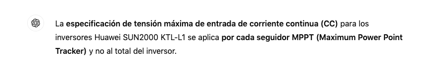

    Ahhh y ChatGPT también piensa igual:

    Gracias nikbry,
    De vuestras respuestas si me fio, lo que no me fio es de las especificaciones "poco claras" del fabricante. Me fastidiaría cargarme el inversor y después diga el fabricante que lo tenía puesto en la ficha técnica.
    Y si, he enviado un email al soporte de Huawei, ya que en el foro veo opiniones de todo tipo. A ver que responden.
    Gracias por todo.

    Yo las veo claras.
    Te espicifica una tension máxima de las placas a "circuito abierto" de 600V, o sea, lo que no debes superar como VOC X numero de placas en serie y por otro lado la tension de regulacion del MPPT. Es bastante habitual especificarlo así por los fabricantes.

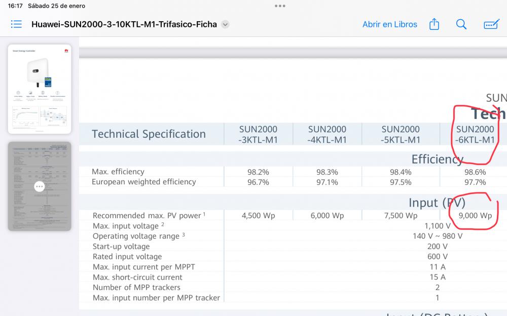

Nombre: inversor.jpg
Visitas: 82
Tamaño: 56,8 KB
    Yo tengo un inversor huawei de 5 kw con 15 placas de 450w cada una, ademas tengo el inversor descapado hasta 5,5 kw, cuando hay mucho sol en verano el inversor se corta a 5,5 kw de produccion y en invierno se agradece el desmesurado de las placas.
    Te lo aconsejo al 100%

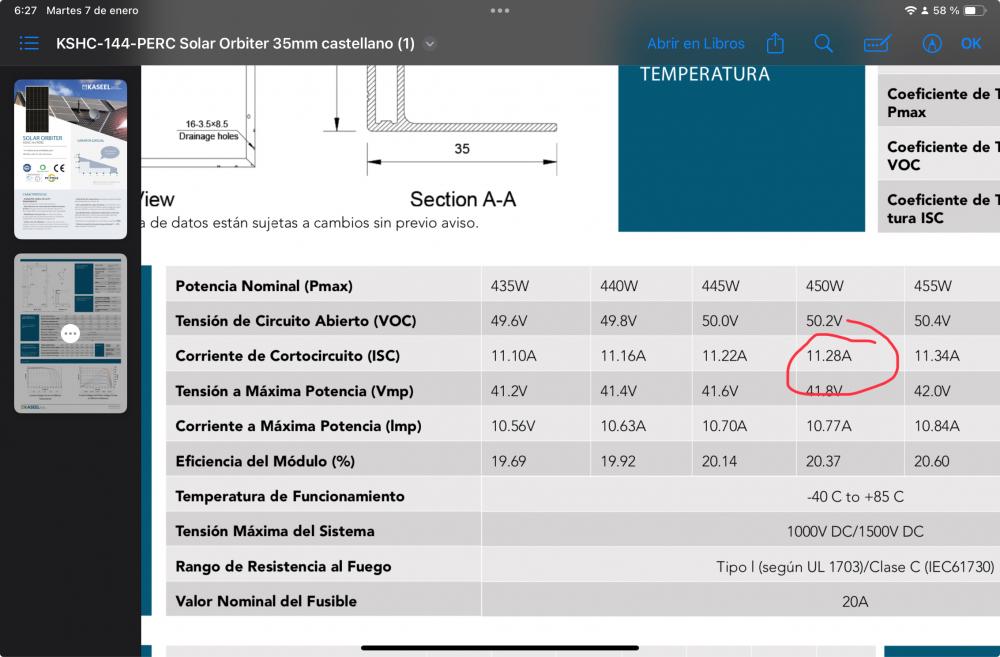

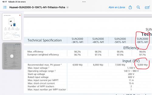

    Hoy me he encontrado con un amigo al que le han puesto el mismo inversor que a mí 6KTL. Le he dicho que tengo 4,95 kW de placas y que quería meter 3 kW más. Esto haría un total de 7,89 kW. Me ha comentado que el inversor aguanta hasta 9 kW, cosa que me ha sorprendido pero viendo las especificaciones es cierto. Que significa entonces esto?Pulsa en la imagen para verla en tamaño completo
Nombre: IMG_1363.jpg
Visitas: 29
Tamaño: 59,5 KB
    Pues que le pueden llegar a entrar 9kw de potencia sin problema ,yo le tengo con 14 placas de 550w y sin problema ,no le metí más placas porque no me entraban en el tejado ,y con esto se consigue más producción en condiciones desfavorables y en primavera y verano limita a 6kw

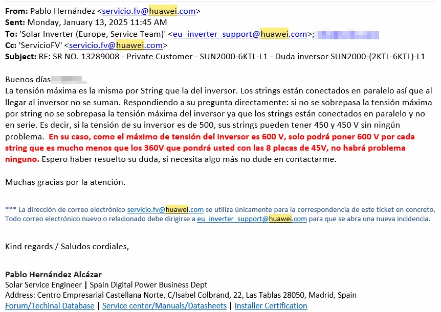

    Por si a alguien le surge la misma duda que a mi, aquí está la respuesta clara de Huawei:
