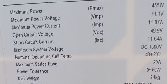

    El Salicru EQX 4000-2S admite una intensidad máxima de entrada de 12A por MPPT. Probablemente los paneles que tienes trabajan a una intensidad de potencia máxima superior a 12A. Esto limita la potencia máxima que pueden entregar los paneles.
    Al dividir la entrada entre los dos MPPTs la intensidad que llega a cada uno es la mitad (en teoría compite el uno con el otro para encontrar el punto óptimo, pero debería estabilizarse en más o menos la mitad) y se da solución al problema.

    Esta son las especificaciones de los paneles. Están por debajo de los 12A.
    Por lo que al dividir la corriente no sé si están tratando de curarse en salud para que el inversor no vaya casi al límite.

    Cita Iniciado por J_Carlos Ver mensaje
Nombre: Captura.JPG
Visitas: 18
Tamaño: 19,8 KB
    Entonces no tiene ningún sentido.
    De todas formas si desconectas los cables de entrada de uno de los MPPTs (dejándolo libre para una ampliación) toda la corriente pasa al que queda conectado y funcionará sin problema.
