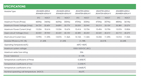

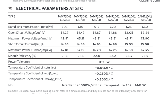

    Hola buenas tardes
    Quiero ampliar mi instalacion con tres placas, actualmente tengo 6 de 470w de la marca jinkosolar, modelo JKM470N-60HL4-(V)
    Aprovechando que puedo montar mas en el mismo stint, queria poner tres mas, pero de la misma marca y modelo no encuentro y queria poner unas de Obramart JAM72D42-LB Bifacial N-type, pero no se si la diferencia de rendimiento pueden causarme algun problema o es mejor buscarme otras mas parejas (encuentro de 430w mas o menos por el mismo dinero)
    El inversor es un goodwe de 3kw que lo abré visto trabajar como mucho a 2,3kw
    un saludo y gracias por los consejos.

    Colocados en serie, los paneles de 470W limitarán la potencia de los de 6xxW ya que trabajan a menor intensidad.
    Si no puedes conseguir paneles idénticos, procura al menos que tengan Isc e Ipm casi idénticas.

    Muchas gracias, entonces buscare paneles de potencia mas proxima a 470w.

    No te interesa poner placas Bifaciales ya que posiblemente esten colocadas sobre el tejado y no recibiran insolacion por la cara inferior con lo que desprovecharas la placa te saldra mas caro

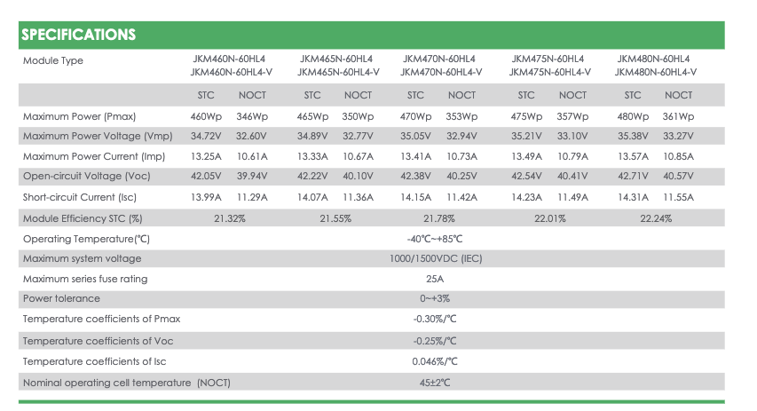

    Las caracteristicas de la placa actual JKM470N-60HL4-(V) -> 470W, 42.38Voc, 35.05Vmp, 13.41Amp
    Por lo que debes ampliar con placas de 13.41Amp o ligeramente superior, aqui te indico placas posibles, buscalas por ese orden, :
    JAM72S30 LR 570W 50,68Voc 41,87Vmp 13,62Amp
    Atersa 550 M 550w 49,6Voc 40,83Vmp 13,48Amp
    Kasen N-TYPE TOPCON HC 480w 42,9Voc 35,60Vmp 13,48Amp
    JAM54S30SR 420W 37,73Voc 31,11Vmp 13,50Amp

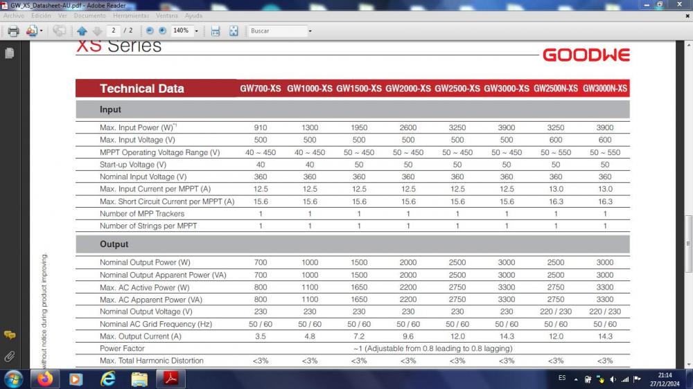

    Si tu Goodwe es el GW3000XS que tiene un solo MPPT, admite hasta 3900W en placa y una tension masima de 600Voc, tus seis placas actuales de 470W son 2.820 Wplaca y 254.28Voc por lo que podrias añadir dos placas mas de esas que te indico y por la tension no te debe preocupar pues faltaria mucho para llegar a los 600Voc.
    Lo que comentas de que no has visto cargar como mucho a 2,3kw habra sido en verano pues practicamente lo maximo en raros dias suele superar el 80% de los watios-placa instalados, 80% de 2.820Wp -> 2.256W.

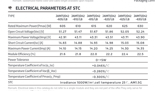

    Hola, muchas gracias por responder.
    Al final he comprado los PANEL SOLAR 480W KASEEL N-TYPE HC ; uno de los que me habias puesto en la lista, porque los tenian en el distribuidor donde he comprado el resto del material.
    El inversor efectivamente es el Goodwe GW3000XS, con un solo MPPT. No descarto ampliarlo en un futuro pero de momento, "se queda", como el meme ese. La razon de ampliarlo seria poner un stint de placas con otra inclinacion.
    Por cierto que al final en lugar de 2 he cogido 3 placas, porque me caben en la terraza.
    De nuevo gracias por contestar
