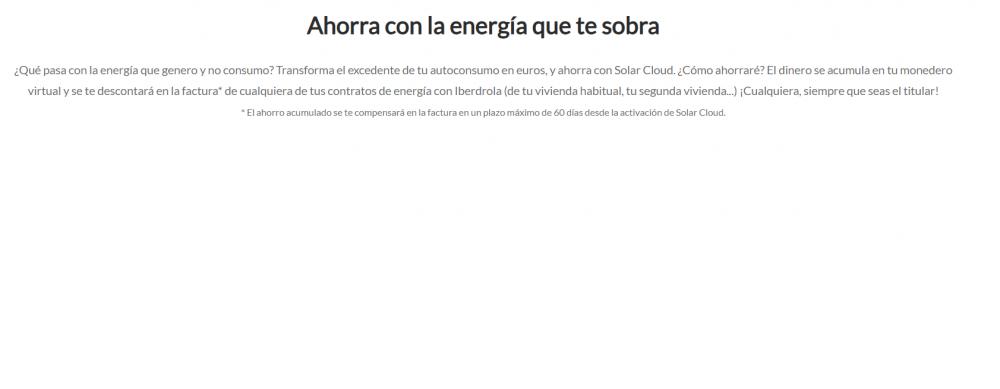

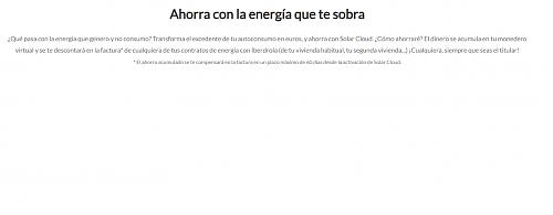

    wingis está desconectado Forero
    nov 2014
    orio
    140
    Predeterminado Re: ¿Se pueden agrupar dos o mas contratos de instalacion solar de IBERDROLA en la misma bateria virtual?
    Esto es lo que pone iberdrola en su web de bateria virtual.¿Se pueden agrupar dos o mas contratos de instalacion solar de IBERDROLA en la misma bateria virtual?-sin-titulo.jpg
    Exactamente lo que estás pidiendo.
    Yo que tú llamaría a iberdrola autoconsumo, que tiene un número específico y me aclararía por escrito a ser posible.
    No entiendo como se vierten opiniones descartando opciones sin contrastar.
