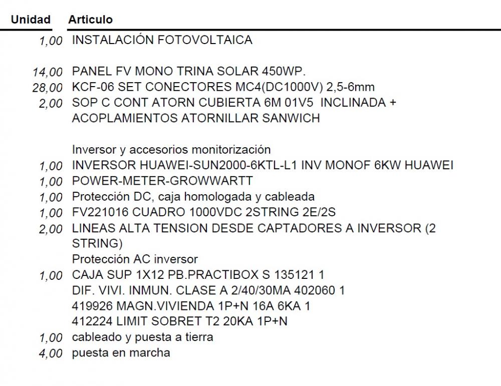

    Predeterminado Re: Ampliación/dimensionamiento de instalación FV
    Muchas gracias de nuevo. Gracias a vuestra amabilidad estoy aprendiendo. Si solo ha usado un string, al menos en el otro podré poner otro tipo de paneles. Lo que me tiene mosqueado es que el presupuesto, de hace escasamente un par de semanas, claramente incluía cableado para los dos strings:
    Ampliación/dimensionamiento de instalación FV-st.jpg
    Cita Iniciado por kabe Ver mensaje
Nombre: st.jpg
Visitas: 18
Tamaño: 99,9 KB
    Los paneles tampoco cuadran, ni en tipo ni en número.....
    Sí, lo de los paneles ya me di cuenta cuando los estaban instalando, pero lo di por bueno porque en el tejado me sobra espacio y, a fin de cuentas, la potencia final era prácticamente la misma. La marca de los nuevos (Canadian Solar) tampoco me parecía mala. Lo que no sabía era que el amperaje de los nuevos paneles era superior a lo que aprovecha el inversor, al contrario de los originales.
    Yo he dado por hecho que te ha puesto 1 solo string por la respuesta que te ha dado que no puedes ampliar (realmente no puedes ampliar el string si los 16 te los ha colocado el mismo string) pero es fácil de saber, mira en la parte de abajo del inversor en donde llegarán al positivo un cable rojo y al negativo un cable negro (1 string) a ver si tienes 2 cables rojos y 2 negros (2 strings)
    Sobre los paneles también te ha presupuestado distinto a los que dices te ha instalado pero aquí al menos te ha puesto algo más de potencia pico, 6300wp frente a 6480wp, aunque esa mayor potencia en paneles no la notarás ya que será más o menos lo que pierdas por tener el límite de los 12,5 amperios.
    Lo que sí espero que te haya explicado es que aunque ese inversor puede funcionar con baterías en la práctica es como si no pudiera, ya que solo es compatible con sus baterías Huawei Luna que son tan caras en relación a la competencia que merece la pena cambiar el Huawei; y que como inversor de autoconsumo sin salida de back up incorporada solo funciona mientras haya suministro de la compañía, si en tu zona hay cortes de luz con cierta frecuencia mientras no tengas suministro el inversor se apagará aunque haya un sol radiante incluso aunque le pongas la baterías de Huawei, salvo que además de la baterías instales también el Huawei back up box o un contactor de Toscano que hace las mismas funciones que el back up box, y ya no es rentable comprar las batería menos lo es comprar baterías mas back up box.
    El Huawei es un buen inversor de autoconsumo sin baterías con baterías es un ruina y como inversor de autoconsumo a diferencia de los "híbridos de verdad", los que tienen la salida de back up ya incorporada si no hay luz de la compañía el inversor no funciona

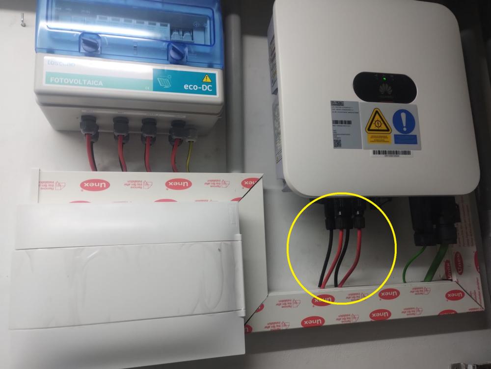

    Gracias de nuevo por las aclaraciones. Pues ahora sí que estoy confundido. Parece ser que sí que hay dos strings en paralelo:
    Ampliación/dimensionamiento de instalación FV-xxxxxpf.jpg
    A ver si mañana hablo con él directamente y me lo aclara. La explicación que me hado de sobretensión es literal, por Whassap. En principio es una empresa que lleva más de dos décadas en la FV, no es gente que haya empezado a trabajar en ello a raíz del boom y de las subvenciones de los últimos años. Quiero creer que saben lo que hacen.
    Por la foto parece que ha cableado dos srting, luego de alguna manera, que no conocemos, se han distribuido los 16 paneles .
    El numero de paneles instalados ( 16 de 405W sin detallar el modelo exacto son 16 de 405W => 6480Wp) si bien no corresponde con los presupuestados (14 de 450W => 6300Wp) los instalados vienen a tener una potencia 180W superior a los presupuestados; no se expecifica el modelo exacto y 'Trina' fabrica varios modelos de esas potencias por lo que no se puede analizar las consecuencias del cambio dado que difieren sustancialmente en tensiones e Imp ademas de en las medidas del panel ya que pudiran influir en la distribucion y cabida de los mismos en el tejado.
    Lo unico que se muestra claro es que el hibrido es un 'Huawei SUN 6KTL L1 de 6 KW cuyas caracteristicas referentes a su entrada de FV reflejan:
    En tu caso si no tienes la intención de instalar baterías es Huawei no es mala opción ya que la limitación de los 12,5 amperios no va a influir demasiado en la producción .
    En la foto que has puesto se ve que te han colocado 2 strings así no entiendo porque el instalador te ha dicho que no puedes ampliar. Es una cuestión para preguntarles a ellos por que hasta 9000w no veo problema para ampliar en alguno de los 2 strings. Otra cosa es que te sea rentable o sea lo que necesitas pero por poder yo creo que se puede.
    Por cierto visto la foto parece que al menos en la zona de los inversores y protecciones han sido curiosos por que a veces se va cada cosa... con cable sueltos o incluso sin protecciones. En definitiva parece que si te han colocado lo presupuestado salvo por el tema de las placas que te han puesto un poco más

    Los paneles en un string se conectan en serie, ¿no? Y los strings llegan en paralelo al inversor, ¿no? Por tanto, dos strings idénticos no suman voltaje al llegar a este último. Pues el instalador me lo discute.
    2.286
    SI, los paneles que conforman un string deben conectarse en serie, si el string es de 8 pqneles la tension maxima del string a 25ºC tendra 8*37.0 Voc => 296V que entra dentro de las especificaciones del Huawei, (600V).
    Si como parece apreciarse en la foto que aportas, los dos string llegan al Huawai y se conectan individualmente a cada una de las dos entradas de FV serian 3240W+3240W => 6480W quedando margen de ampliacion hasta los 9.000Wp que admite ese Huawei, podrian ampliarse hasta alcanzar un total de 22 paneles.
    Si analizas lo que indico en #18, si en esa localizacion las temperaturas pueden bajar hasta -10 o -20 ºC y puesto que la tension Voc de los paneles sube a medida que baja la temperatura el maximo numero de estos paneles de 405W que deberia contener un string deberia ser 14, por lo que si el maximo total (9000Wp) son 22, las posibles combinaciones en dos strig serían 14-8, 13-9, 12-10, 11-11).
    Comprueba que la bajada de los string entra cada una a una entrada diferente y si es asi dile al instalador que tiene que estudiar un poco mas
Nombre: xxxxxpf.jpg
Visitas: 31
Tamaño: 55,6 KB
    Estoy al tanto del tema de compatibilidad de las baterías con el inversor Huawei. No tengo intención de instalar baterías. En cuando al back-up, las veces que hay cortes de suministro en mi zona es porque hay tormentas de lluvia y viento de las que tiembla el misterio. En esas circunstancias, y sin baterías, de poco me serviría esa función.
    Saludos y gracias de nuevo.
    En el cuadro de arriba a la izquierda parece que llegan 4 circuitos de continua, que serian 4 strings diferentes en el tejado. Luego en el inversor se ven conectados solo los dos que admite el mismo. Igual en dicho cuadro (el de continua) ha puesto en serie dos circuitos para pasar de 4 bajadas del tejado a dos entradas al inversor.
    Xicar
    El cuadro de arriba a la izquierda es el de protección, donde van los fusibles, si no me equivoco. Según lo que yo entiendo, ahí van cuatro cables del tejado (dos strings) y salen otros cuatro (los dos strings) al inversor.
