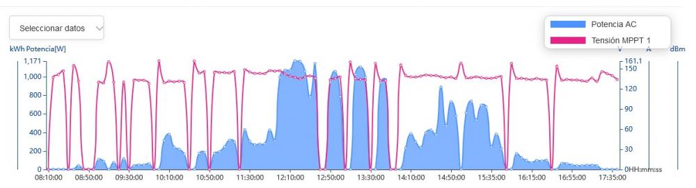

    me acaban de terminar una pequeña instalacion. son 4 placas y un inversor de 2KW.
    inversor: Greenheiss GH-I 2.0 Style
    veo este tipo de caídas en la producción muchos días y me preguntaba si es normal. coincide que con cada caída de producción a cero, hay un pico en el voltage DC (tension MPPT 1 en esta gráfica )
    duda grafica produccion. posible reinicio del inversor?-screenshot-2024-12-01-195939.jpg

    esas alertas no salen por cada parada de la producción, solo en algunas. pero siempre que hay una alerta como esta, la gráfica manifiesta este comportamiento. pico en el voltage DC y caída a cero de la producción.
    es esto normal? debo interpretar que "pasa una nube" y no deja pasar nada de sol? se posa una bandada de palomas?.... no se me ocurren explicaciones lógicas, me inclino por pensar que la instalacion tiene algún problema y el inversor se reinicia por esas subidas de tensión para auto protegerse.

    En los hilos que he leído se trata de subida de tensión en AC a más de 256V, algo que en principio podría achacarse a la red eléctrica más que a nuestra instalación. Pero en mi caso en subida de tensión en DC a unos 160V.
    Si no entiendo mal, DC es lo que recibe el inversor de las placas, de ser así, el problema está en mi instalación, no en la red de la distribuidora. Correcto?

    Si te fijas bien, el pico en DC es posterior a la bajada de producción y es debido a cómo funciona el mppt.
    Cuando no hay producción, el mppt intenta arrancar y sube el voltaje todo lo que puede, luego lo va bajando poco a poco y entonces empieza a subir la corriente hasta que la consigue estabilizar. Asi busca el punto de máxima eficiencia. Si baja demasiado el voltaje y no sube la corriente vuelve a subir el voltaje a tope y comienza de nuevo el ciclo. Al menos así funciona en mi Ingeteam.
    Yo diría que lo que te pasa tiene que ver con sombras, seguramente por las nubes.
