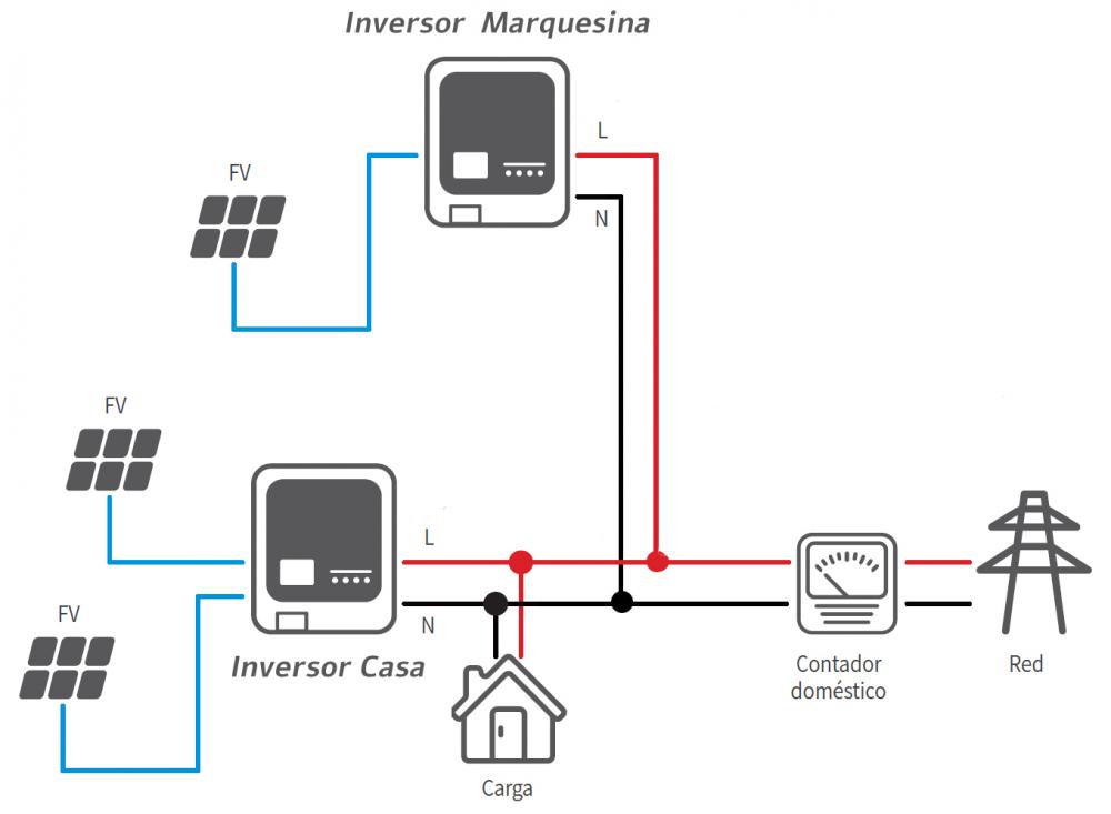

    Mi instalación en una casa a las afueras de Madrid monta un Goodwe 3000N-DS (de maximo 3900W) en 2 strings Este-Oeste (tejado a 30º), 5+5 paneles de 355W. La orientación rara vez supera a medio día los 2600W en verano y en invierno no llego ni a la mitad, aún así lo quiero mantener por no meterme en obras ni deshacer la inversión. En la actualidad estoy vertiendo excedentes a la red que me restan en la factura para compensar parte del gasto, controlados por un Smart Meter modelo HK-1000 de la misma marca.
    Recientemente he montado una marquesina con orientación al Sur a unos 25 metros de distancia de la casa, donde tengo bastante espacio para montar paneles, supongamos que quiera incorporar 5000W. La idea que tengo era la de agregar este nuevo String a los dos ya existentes pero obviamente el inversor que tengo no lo soporta ni por Strings ni por Potencia. Además, quisiera seguir vertiendo los excedentes una vez tenga todo montado, que obviamente será bastante más que lo actual. Además, está el inconveniente de la distancia, que tampoco sería buena idea meter cables tan largos para unirlos a un posible inversor montado en casa.
    Y aquí está la cuestión, sabiendo que tendré que cambiar de inversor. ¿Cómo incorporar este nuevo String a los dos ya existentes? ¿Qué solución seria la más factible, eficaz y económica para mantener lo que hay e incorporar los paneles nuevos de la marquesina?

    ¿Tienes una instalación con dos strings conectados y uno de ellos a ¡100 metros de distancia!?
    Siempre había pensado que había que tener mucho cuidado con las distancias por el tema de las pérdidas y me ha sorprendido que tengas placas solares a 100m de distancia del inversor ¿es correcto? ¿No hay problemas? Quizá esto ya no se tenga tan en cuenta por algún tipo de cableado especial... o quizá lo he entendido mal.
    Y la otra duda quizá un poco más genérica que a lo mejor me facilita la vida y que quizá sea más o menos el mismo planteamiento que tienes tú con los microinversores, que supongo que ya sacan los 220V (no tengo experiencia con microinversores).
    En mi tercera ubicación seguramente podría usar un inversor de 1 solo MPPT que soporte todas las placas, quizá sea una barbaridad temeraria pero, ¿podría conectarlo también al cableado de la calle junto con el inversor que tengo actualmente en casa o tendría que tener alguna precaución a este respecto?
    Algo como esto, para entenderlo mejor:
    Sería como una conexión en paralelo de los dos inversores al cableado de la calle que entra en casa para poder funcionar "on-grid" cuando lo necesite y exportar energía de las 3 ubicaciones cuando me sobre.

    Hola, si que las tengo a 100 metros. y el cable es distinto el que traen las placas,
    puse un cable para 1000 voltios y 16 milimetros de seccion para que no tenga perdidas
    y dos cuadros con interruptor y protecciones solo para ese string,
    uno en la salida de las placas y otro en la entrada del inversor, distinto del otro string
    y la istalacion es mas menos como la describes.

    Buenas, o sea, que es factible conectar la salida de los dos inversores a la red eléctrica sin peligro verdad?
    Y si el inversor de la Marquesina es el híbrido, es decir, que funciona cuando se va la luz ¿permitirá que funcione el inversor de casa que es ongrid?
    Fsanchez está desconectado Forero Junior
    jul 2021
    6
    Predeterminado Re: Ampliación a 25 metros de distancia
    Pues ahi ya no se como funcionara marcando el hibrido la tension ,no tengo ni idea
    de todas formas hay que tener cuidado si se va la luz para no meter energia a la red
    que puede haber gente trabajando en las lineas fuera de tu casa
