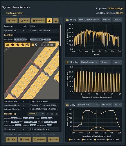

    Dimass, si me dices la ubicación geográfica (aproximada), puedo diseñarte el sistema usando algún módulo e inversor común (o si tienes preferencia por algunos concretos, también), mediante la herramienta pvtecnia.com.
    Disclaimer: soy el creador de dicha herramienta.
