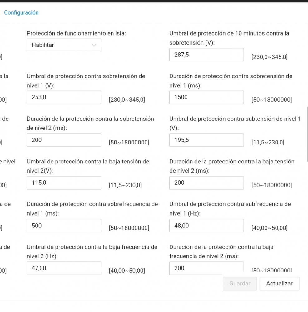

    En el caso de los Huawei , imagino que sería posible modificando algunos de estos parámetros. Pero claro, tendrá que hacerlo un instalador autorizado, estampar su firma en un certificado y cobrar por ello....

    Para los Huawei creo que la solución es sencilla, ya que disponen de numerosos perfiles de red con las características particulares de cada país. Sería cuestión de modificar el perfil para España y forzar la aplicación remotamente.
    Sin embargo si el inversor requiere actualizar el firmware es posible que el fabricante no lo pueda hacer remotamente o que se de cualquier otra circunstancia y sea inevitable la intervención local cualificada con el coste correspondiente.
