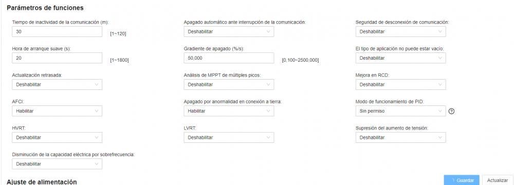

    hola a todos, tengo un inversor huawei sun2000-20ktl-M0 que esta funcionando perfectamente en inyeccion 0 (estoy en tramites de legalizacion para poder inyectar) pero resulta que por la noche cuando ya no hay produccion fotovoltaica se apaga, de igual manera si bajo los termicos de las lineas CC, se apaga, no se mantiene con la CA aunque no tenga entrada de fotovoltaica. Tengo en otra nave un sun2000-30ktl-M3 y este por las noche da el consumo de la nave y su consumo de la red.
    ¿en que estoy fallando o que opcion tendre puesta que me pasa eso?

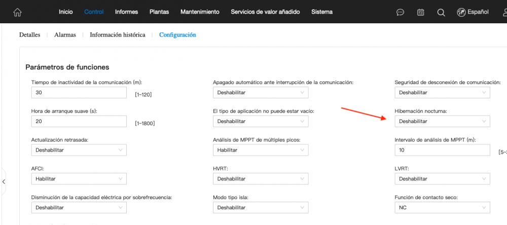

    Prueba accediendo a la configuración del inversor como instalador y verifica que no tengas activada la hibernación nocturna o cualquier otra opción que cause el apagado del inversor durante las horas que no haya producción solar.

    Si accedes via web, seleccionas el inversor y en el apartado de configuración buscas la sección "Parámetros de funciones" y dentro de ella "Hibernación nocturna".
    Ojo, que esto sé que es así en la gama "doméstica" de inversores, pero supongo que no debe ser muy diferente para los industriales.
    Adjunto pantallazo:

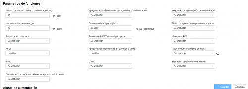

    pues si, en los industriales no aparece nada de eso, al menos en ese apartado, en el mio domestico si que aparece, escribire al servicio tecnico, a ver si va a ser que el modelo M0 no tiene esa opcion....
