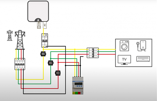

    Por internet circula el siguiente esquema:
    Error en lecturas vatímetro trifasico para Huaweii-esquema-inv-mono-trif.png

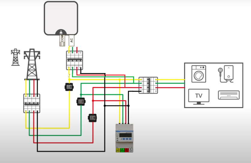

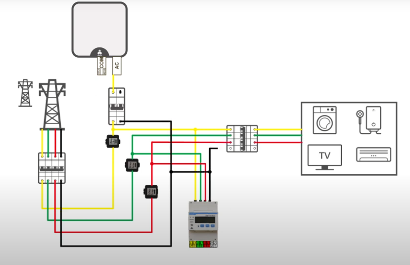

    Adapto el esquema a como esta montado el vatímetro con el inversor trifásico:
    Serian , pinzas puestas después del IGA de la vivienda y antes del ID, también antes de la inyección FV. El vatímetro alimentado (no sé si afecta) después de las pinzas y antes de la inyección solar.
    Alguna idea? o algo que deba modificar?
    Muchas gracias.

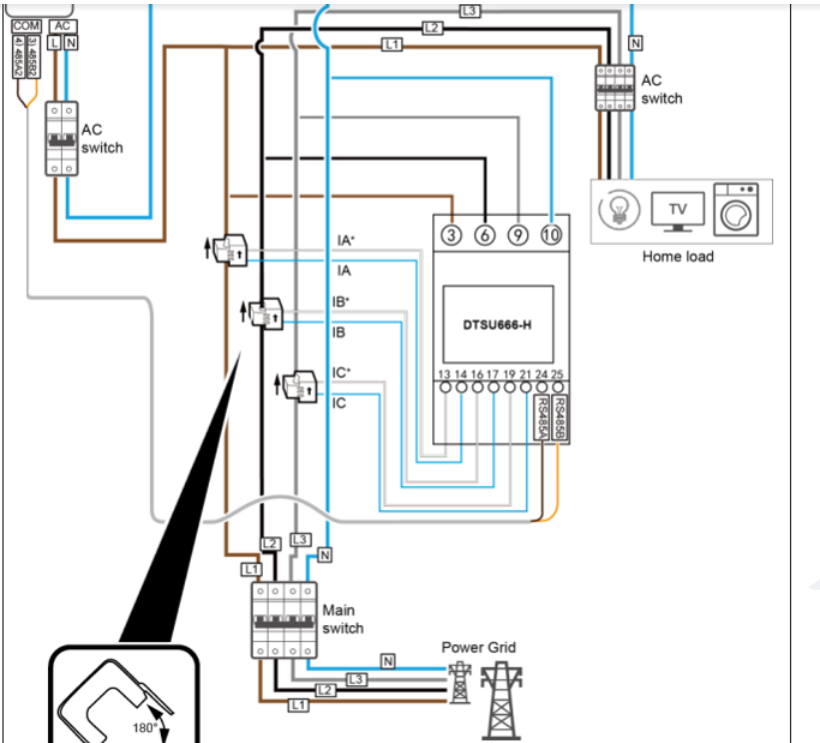

    ¿Has comprobado que la polaridad de los cables de las pinzas a los terminales 13-21 del DTSU666-H sea correcta?
    Error en lecturas vatímetro trifasico para Huaweii-screenshot-2024-09-27-13.03.36.png
