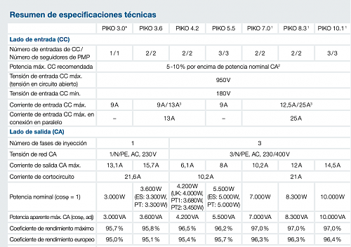

    Buenas, tengo un inversor kostal trifasico de 4,2kw , tres strings , uno con
    3,2 kw y otro con 2,2 , total 5,4. Aun asi lo maximo que he llegado a producir es, puntualmente 4,3kw , lo normal en un dia soleado es llegar a 3.5 kw . Estaba pensando en poner en el tercer string 2 kw .
    Mi consulta es si le es prejudicial al inversor sobrepasar la potencia de , en este caso , 4,2kw.

    El inversor en sus características pune lo que es capaz de soportar en placas ,el mio por ejemplo es de 6 y creo que soporta 9kw ,y cuando llega a los 6 limita y de ahí no pasa

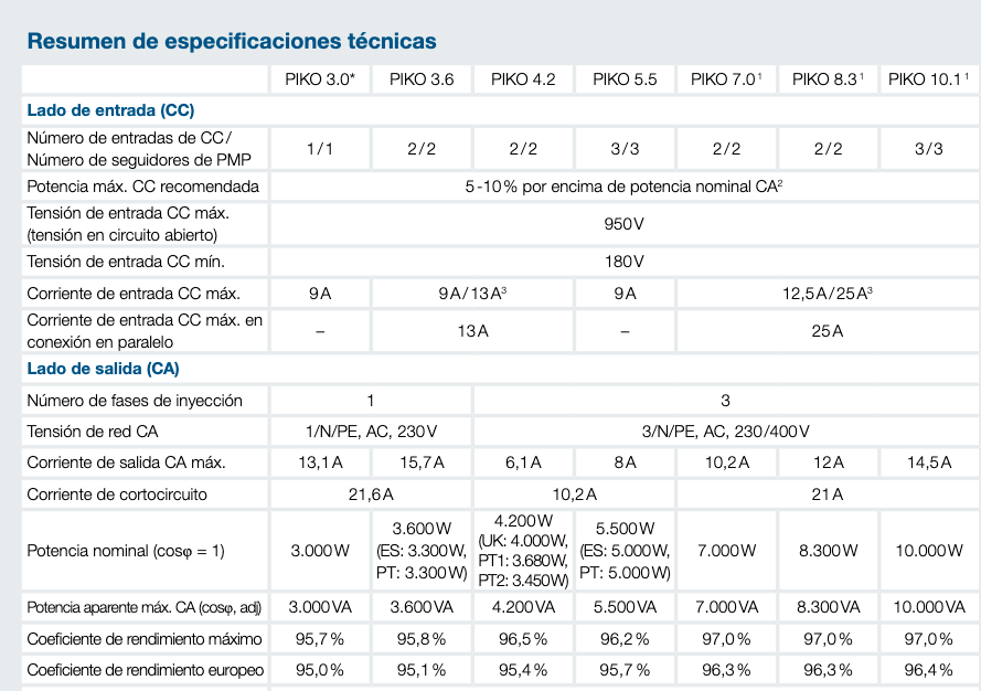

    Según la ficha técnica el Piko 4.2 sólo tiene dos entradas de CC y no se recomienda superar los 4200W en más de un 5-10%.

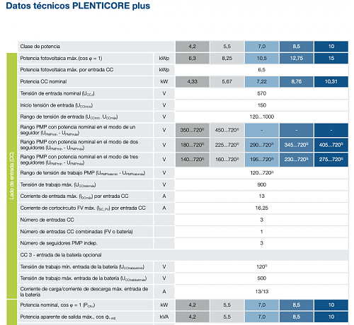

    Gracias por vuestras respuestas , olvidé decir que el modelo de inversor es un kostal plenticore plus ,con el que si tiene tres entradas.

    Aquí tienes la ficha técnica. Indica que puedes instalar 6500Wp.

    Gracias nikbry ,entiendo que ahora tengo 5,4kw , si le pongo 2 mas llegare a 7.4kw, si por una casualidad rara llegara a producir mas de 6500 w podria estropear el inversor.

    Probablemente al inversor no le pase nada, pero si le pasase, seguramente no te cubriría la garantía. Con dos paneles en un string no generarías suficiente tensión (mínimo 150V y cada panel da entre 40-50V) para que arrancase el MPPT.
    Una alternativa no muy cara, sería instalarte los 4 paneles adicionales con un microinversor.
