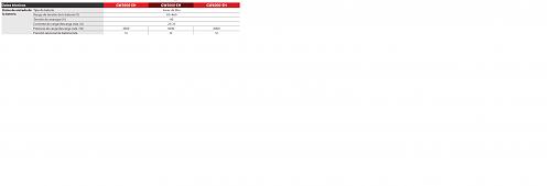

    Predeterminado Calentamiento EXCESIVO cableado y magnetotérmico durante carga de baterías
    os comento el problema que tengo para saber vuestra opinión/consejos.
    Desde hace un año, aproximadamente, tengo un sistema fotovoltaico con inversor GoodWe + baterías BYD.
    Pues bien, este verano -curiosamente el pasado no pasó esto o no lo detecté- el magnetotérmico del protección del inversor ha empezado a saltar por las noches (que es cuando cargo las baterías aprovechando la mejor tarifa).
    La primera vez que saltó lo subí sin más pero ya a la segunda me di cuenta de que el magnetotérmico casi quemaba de lo caliente que estaba. Baje el % de carga del 100% al 80% para limitar la potencia de carga pero aún así se calienta mucho y a veces salta, siempre cuando lleva varias horas cargando y acumula el calentamiento.
    También me he dado cuenta de que la potencia de carga, incluso al 80% sobrepasa el máximo de 25A que indica el fabricante, ¿cómo es posible?
    Calentamiento EXCESIVO cableado y magnetotérmico durante carga de baterías-sin-titulo.jpg
    Por otro lado, también aprovecho el horario nocturno para cargar el coche y me he dado cuenta de que también se calienta mucho, pero mucho, el cable de acometida de entrada a la vivienda.
    Tengo contratados 8KW en horario nocturno y el consumo durante la noche se aproxima a ello pero eso sí, durante varias horas.
    Más datos: el cable de acometida general es de 10mm y el del inversor a baterías y al cuadro es de 6mm.
    Voy a aumentar la sección del cable del inversor a 10mm, ¿créeis que eso "solucionará" el problema?? ¿cómo es posible que se caliente tanto el cable de acometida de la vivienda siendo de 10mm?? Tampoco considero que 8KW sea tanto y, según la distribuidora, incluso podría aumentar potencia con la instalación de entrada que tengo (la vivienda es de 2015).
    Cualquier ayuda/comentario/sugerencia es bienvenido y gracias de antemano.

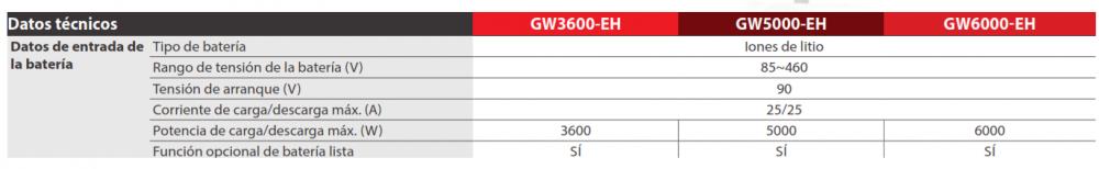

    La captura de los 'Datos Tecnicos de entrada de la Bateria' que aportas indican simplemente los rangos y valores tanto de tension como de intensidad que el fabricante determina necesarios para que la bateria no se perjudique y funcoine correctamente, estos valores deben ser configurados en el menu del propio GoodWe, y podras ver los valores reales en los que está trabajando en cada momento accediendo a la monitorizacion.
    Bajar o subir el % de un valor de configuracion no implica resolver el problema, hay que asegurarse que con esa nueva configuracion el valor esta dentro del parametro que el fabricante indica en las caracteisticas, si la intensidad de carga de la bateria supera los 25Acc es que esta mal configurado o el equipo no controla bien la intensidad de carga.

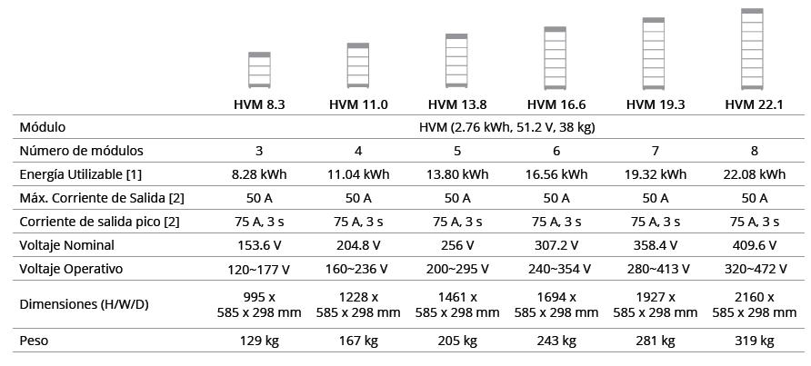

    Como no indicas el modelo exacto de la bateria y los modulos que la componen aqui tienes como se hace esa conversion para poderlos sumar aqui tienes un par de ejemplos un par de ejemplos para que tu puedas calcularlo.
    Bateria de 85Vcc cargando a 18Acc vienen a ser unos 1530W y suponiendo para facilitar los calculos un fator de rendimiento del 100% seria: 1530W/85Vcc => 6.65A, de los 26A de entrada al hibrido que indicas serian 6.65Aca para cargas de bateria a 18Acc/85V y 19.35Aca del consumo de la casa a 230Vca.
    Bateria de 480Vcc y que estuviera carando esos mismos 18Acc de carga, estaria cargando unos 480*18=8640W pasados a 230v 8640W/230V= 37.56A este valor indica que tu bateria puede que no sea de 480V pues la intensidad total que ves es de 26A que es menos de los 37.56A que nos sale, pero el calculo se hace igual.
    Tu error ha sido interpretar incorrectamente ese valor de 25A " Baje el % de carga del 100% al 80% para limitar la potencia de carga pero aún así se calienta mucho y a veces salta, siempre cuando lleva varias horas cargando y acumula el calentamiento.
    También me he dado cuenta de que la potencia de carga, incluso al 80% sobrepasa el máximo de 25A que indica el fabricante, ¿cómo es posible?"
    sin tener en cuenta de que tipo de tensiones se trataba.
    Como tu puedes ver que tension tiene la bateria puedes hacer estos calculo y veras que sales de dudas.

    En todo caso, te comento también, tengo 6 módulos BYD-HVM que, según el manual, dan 307A en CC y las cuentas que comentas con 6000W/307=19.5A que coincide con lo que indica el inversor cuando cargo al 100%. Si cargo al 80%, si bajan los A pues sería 6000W*0.8/307=15.6A
    Lo que no acabo de entender de tus explicaciones es por qué consideras "normal" que la intensidad en en magnetotérmico del inversor sea superior a la que da el inversor únicamente y que sea la de toda la casa. ¿No debería ser, precisamente, la del inversor y no la de toda la casa????

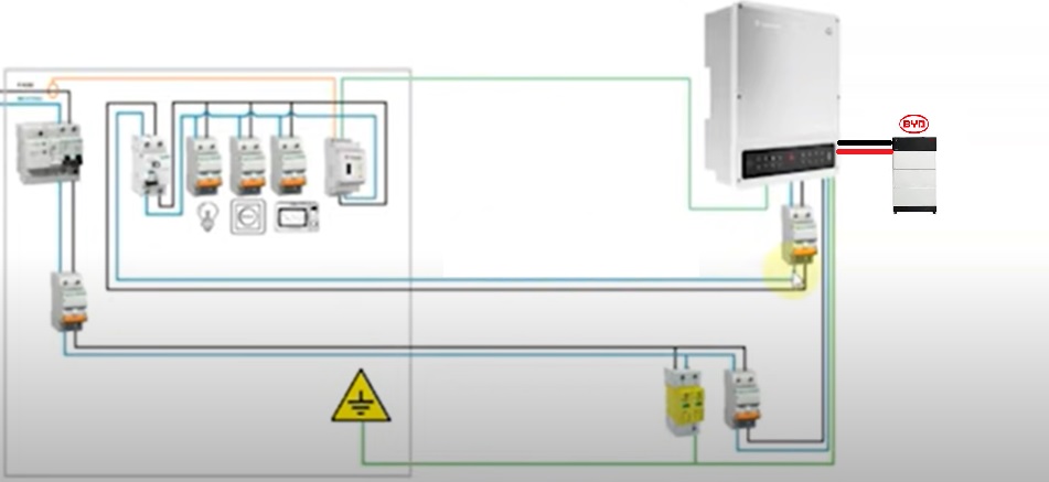

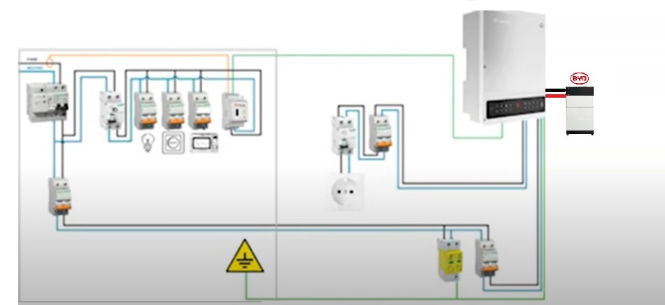

    Para responder a esa pregunta primero tienes que saber cómo tienes conectada la instalación pero parece que tienes la opción B
    a) Los consumos normales de la casa no pasan por la conexión de cargas críticas
    Calentamiento EXCESIVO cableado y magnetotérmico durante carga de baterías-goodwe-byd-no-todo-cargas-criticas.jpg
    b) Los consumos normales de la casa pasan por la conexión de cargas críticas. Todos los consumos pasan por el magnetotérmico del inversor
    Calentamiento EXCESIVO cableado y magnetotérmico durante carga de baterías-goodwe-byd-todo-cargas-criticas.jpg

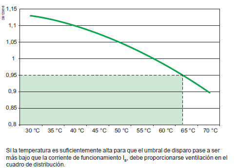

    -Tema del disparo del magnetotérmico
    La intensidad a la que dispara desciende con la temperatura

    Hola, si, has acertado. Tengo la opción B. En caso de fallo de corriente se alimentaría toda la casa desde la batería. El inversor conmuta automáticamente y luego unos "contactores" hacen la conmutación -creo que es así cómo lo tengo-
    Respecto al apriete, parece que es correcto ya que lo han repasado

    Ahora ya indicas los modulos de bateria que tienes, al ser 6, los valores de tension son 307,2 Vcc, pero si el cargador de tu hibrido puede cargar bateria hasta 6Kwh, 6Kwh alimentadose de la Red a 220V son 26,08Aca y entrega a la bateria 19.5Acc a 307.2Vcc. sumas churras con merinas ya que en alterna son a 230Vca y para la bateria son a 307.2Vcc
    No indicas un dato fundamental que es el valor de intensidad de tu magnetotermico, ya que por el circulará tanto la intensidad de entrada al cargador 26.08Aca (6Kw a 230Vca) mas la intensidad que los consumos de la casa tenga en cada momento, que al menos seran los de 'consumos criticos ' que comenta '2J_'. ??Aca aunque me da la impresion que seran todos los consumos.

    El fabricante del magnetotérmico especifica el rango de temperaturas en el que garantiza su funcionamiento. Mira en el catálogo del fabricante. Normalmente el rango llega a 60ºC.

    Por otro lado, ¿se puede hacer que por ese magneto pase únicamente la intensidad del inversor y no la del resto de la casa???
    Saludos y gracias
    Sí, con la configuración a) del mensaje 6.
    También se puede cablear una configuración mixta con un interruptor de 3 posiciones
    (https://www.amazon.es/Hager-Conmutad.../dp/B01MT8T0HJ o similar)
    poniendo por ejemplo el circuito de carga del coche eléctrico que se conecte en una posición antes del magnetotérmico del inversor y en la otra posición en las cargas críticas.
    Normalmente lo dejas en la posición que no pasa por cargas críticas y, si alguna vez no hay potencia de red y necesitas cargar el coche desde baterías, conmutas a la posición de cargas críticas
