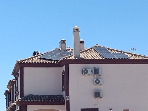

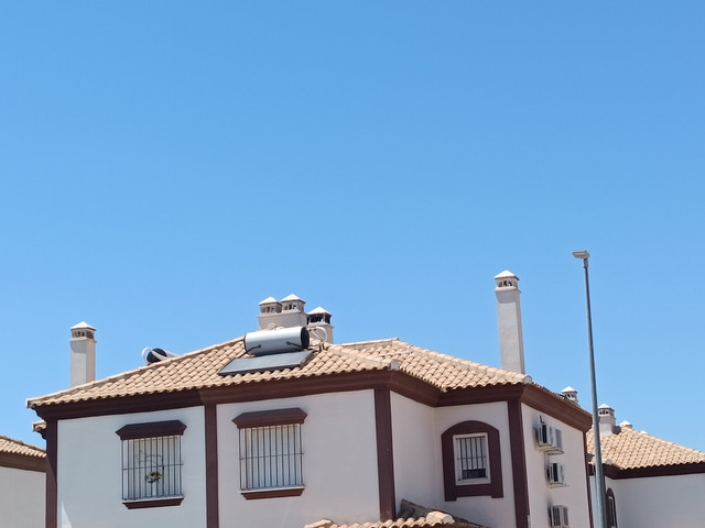

    Actualizo para añadir unas imágenes del tejado.
    Orientación sur, actualmente hay la placa sanitaria que ya existía cuando compré la casa.

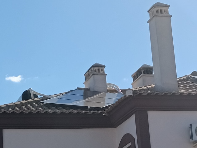

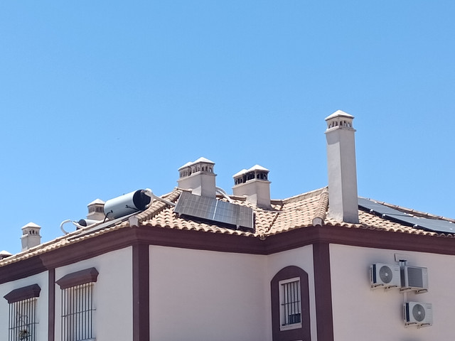

    Orientación sureste.

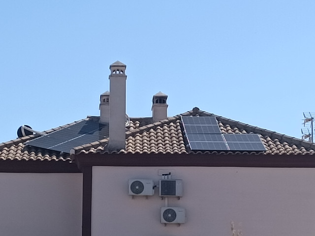

    En estas por la tarde hace algo de sombra la chimenea y tengo unos picos importantes, por eso me han incluido un par de optimizadores (en el nuevo presupuesto, aún no están instalados).
    Aqui se puede ver esto que digo por la tarde.

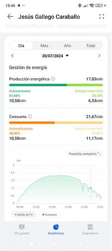

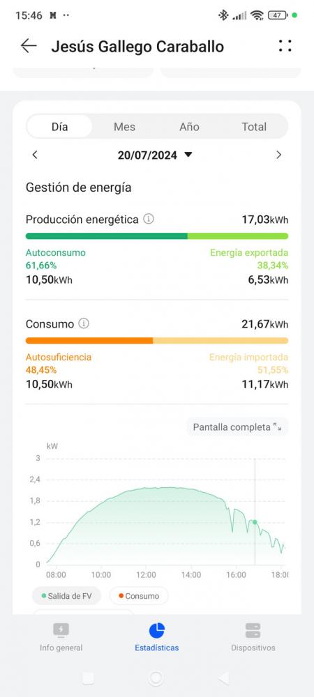

    Y aquí la gráfica con las caídas por dichas sombras.
    Dudas sobre mi instalacion fv, ayuda-screenshot-2024-07-21-15-46-50-062-com-huawei-smartpvms.jpg

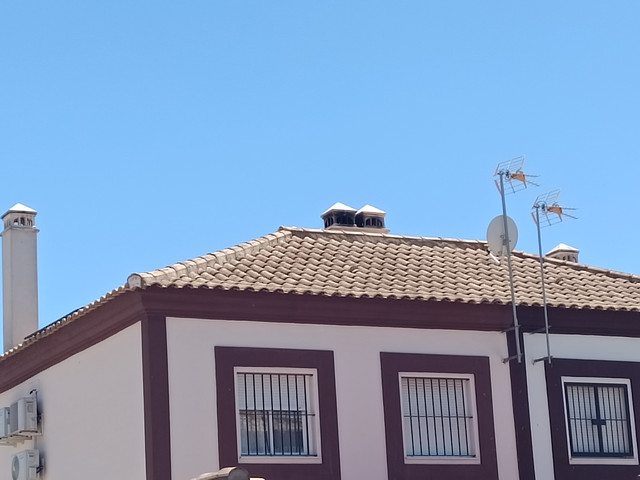

    Orientación este.
    Aquí en principio cabría una más.
    Orientación norte.
    Actualmente no tiene nada, entiendo que es la menos interesante.

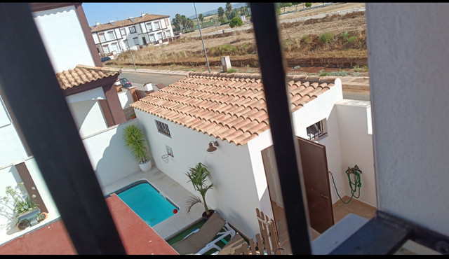

    Orientacion oeste.
    Tengo este garaje donde caben unas 5 placas y estan mirando para dentro del patio, es decir, al oeste. Aquí es donde han planteado poner la ampliación, entiendo que orientandolas al oeste, es por eso que no entiendo lo de poner el inversor de 5kw, porque no coincidiria con las placas ya puestas...

    Lo sorprendente es que las sombras, que son importantes ,no parecen tener un efecto drástico sobre la producción. hace que me cuestione la necesidad de poner optimizadores.
    Lo que está claro es que el inversor de 3 no lo estás aprovechando al máximo y te permitiría añadir unos paneles más. Si te he entendido bien tienes espacio para 6 más (olvidándote de los de la cara norte, ya que te producirían poco y tampoco tendrías una tercera entrada para conectarlos).
    Tienes dos escenarios:
    1) Con el inversor de 3, según el fabricante sólo podrías añadir 3 paneles más ( (6+3)*495=4455Wp) por la potencia máxima recomendada de 4500kWp. Pero si estás dispuesto a asumir el riesgo de perder la garantía, pienso que con 4 o 5 más en el lado oeste no vas a tener problemas de saturar el inversor. Esa es la opción más económica y sin historias.
    2) Si la garantía es muy importante para ti, está la opción del de 5, que necesitaría ser legalizado y requeriría un cuadro de protecciones nuevo probablemente y tal vez cableado desde el inversor al cuadro de la vivienda, y que te permitiría poner 2 o 3 paneles más que el de 3. Mucha inversión, difícil de amortizar.
    Lo de usar dos inversores no lo veo, ya que el de 3 lo utilizarías ¿para? ¿poner los paneles en la cara norte que no producen casi nada?

    Buenos dias Brokoly
    Tu mejor opción es poner 4 placas de 600w con un microinversor de 2000.
    Yo soy de Cadiz y me ofrezco a visitarte sin compromiso, darte consejo y si me apuras te lo instalo medio regalado.
    No soporto que a gente le pasen estas cosas.
    Un saludo y mandame privado si te apetece que pase a ver la instalación.

    Cita Iniciado por Brokoly250 Ver mensaje
    Buenos dias!
    Ayer estuve pensando en la posibilidad más lógica que se me ocurre.
    Dando por hecho que la mejor orientación es la sur y que el sol de la mañana es el mejor para generar energía, se me pasó por la cabeza quitar de ahí la placa sanitaria de agua (desconozco si se puede, si es legal y si es fácil) y ponerla en el tejado donde estan las placas que reciben algo de sombra (sureste). Y entonces quedaría en la cara sur todo disponible para poner placas, creo que caben 4 FV.
    En la cara este cabe una más... Eso haria un total de 8 que estarian posicionadas entre este/oeste... Y en principio ya no tendrían problemas de sombras.
    Tampoco sé como le afectaría a la placa sanitaria este cambio y que recibiera puntualmente alguna sombra, la verdad.. pero creo que es una posibilidad a tener en cuenta...
    Si esto fuera así como estoy diciendo creo que sí merecería la pena cambiar inversor porque si que subiría el pico, creo.. es decir, podria pasar de los 2,24 que he tenido como maximo hasta ahora con esas 8 placas... No?
    Y si cambio el inversor y puedo añadir alguna más en la cara oeste (garaje) pues podria alargar algo la producción a la tarde...
    No sé como ves todo esto. Me gustaría saber tu opinión.
    Muchas gracias compi.
    Ya me rindo, cada vez vas cambiando los puntos de partida, jajaja....
    Te ha tocado la lotería si se ha ofrecido Photoambar para ayudarte. Considérate afortunado!

    El termos de ACS no puede estar al Sur, ese tejado no puedes estar perpendicular al sur, lo tienes que tener sustancialmente orientado al oeste
