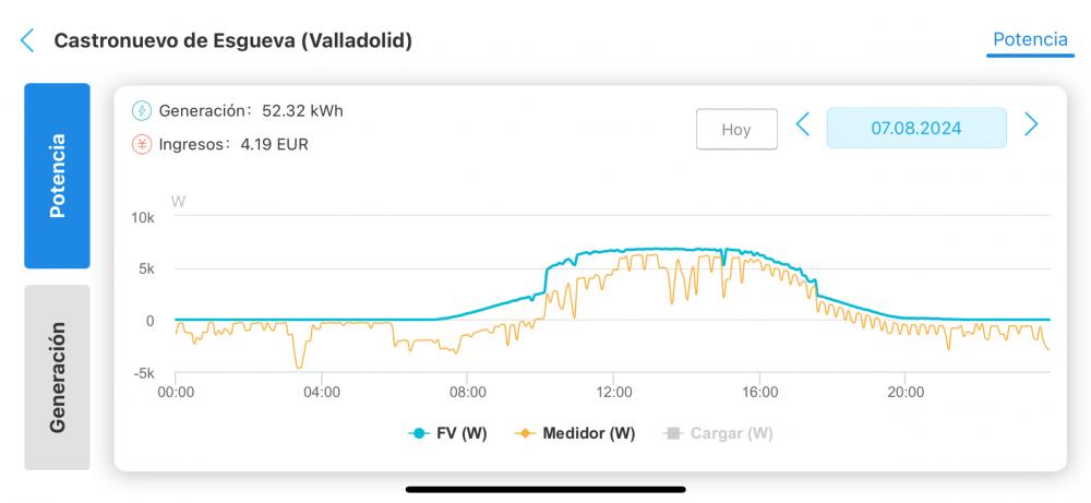

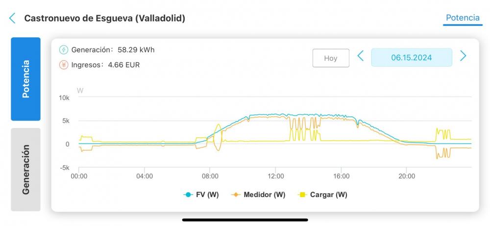

    Empieza el buen tiempo y me da una potencia de pico de 6300 w,( tengo 12 placas conectadas a una entrada del inversor y 6 a otra)ahi empiezo con la mosca detras de la oreja porque si echo cuentas el total de las placas es de casi 9000 w, algo aqui no esta bien porque me esta generando menos del 80% que me vendieron que iba a generar.
    La curva es buena pero el pico de las horas de luz maximo es de 6300w, vienen y me ponen 6 placas en una entrada 6 en otra y 6 en otra y cuando miden si llega tension a los cables de entrada al inversor habiendo luz da 0 en dos entradas y en la que no han tocado da corriente.
    Lo conectan todo y sube a 7900w pero luego a partir de ahi la curva de la generación no es nada buena habiendo una subida casi vertical de 1500 a 6000 a eso de las 10:30 y luego una bajada igual a eso de las 6 de la tarde.
    Provocando asi mas potencia de generación pero a lo largo del dia menos generacion de kw(antes del “arreglo”generaba unos 58 kw al dia y ahora no llego a 51).
    Por lo que pienso que igual los cables de negativo entre las dos entradas que modificaron puedan estar cambiados?
    A ver si consigo subir fotos del antes y del despues

    No habrán seriado strings de 6 módulos y paralelizado 2 de ellos y uno libre para las dos entradas, y han quemado el maximizador? es como si estuviese cortando por alguna razón en la primera gráfica.
    ¿Puedes subir fotos de las conexiones y gráficas de tensión DC e Intensidad?
