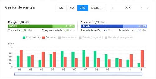

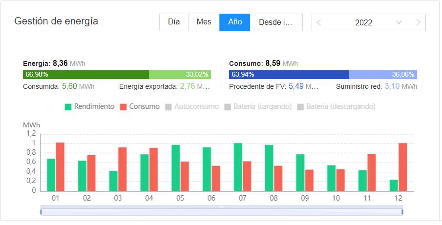

    No es tan facil determinar en algunas instalciones si estan o no sobredimensionadas. Yo en verano tengo abundantes excedentes, pero en invierno no me llega la producción. La causa es que tengo calefacción por aerotermia.
    En conjunto mi producción anual no difiere mucho de mi consumo.
    Por ello soy incapaz de definir si mi instalción está sobredimensionada o infradimensionada...
    Para mi esta bastante bien definido lo que es sobredimensionada, para mi es muy simple, las instalaciones se llaman de AUTOCONSUMO, es decir, consumir lo que se produce, así de simple y de claro. Lo que yo NUNCA pretenderé es generar toda mi energía durante todo el año, porque eso es IMPOSIBLE (habrá casos), porque el tiempo no es el mismo en verano que en invierno, y no tenemos sol las 24 horas al día. Si sigues esta filosofía, te dará igual el precio de los excedente, y lo UNICO que tendrás que hacer es buscarte la tarifa mas económica, así de simple y sin romperse la cabeza.
    No hay mas que ver en el foro como esta la gente rompiéndose la cabeza buscandose tarifas de batería virtual.
    Lo que dices puede sostenerse, pero a partir de que momento se puede considerar una instalación sobredimensionada.
    ¿Se deben usar los datos anuales?. Yo con ellos considero que mi instalación esta bastante equilibrada, pero si la estimación la hago en verano resultará sobredimensionada y si la hago en invierno resultará infradimensionada.
    Hay casos donde puede hacerse una clasificación con cierta facilidad, pero no es el mio.
    Desde luego que no has entendido lo que he puesto. Si te sobra mucha en verano, es que no eres suficiente autoconsumidor. Tienes la red eléctrica, no hay necesidad de producir toda tu energía. Después vendrán los lloros de que se paga poco por lo exportado,

    Predeterminado Re: DUDAS SOBRE INSTALACION NUEVA
    Evidentemente que siempre me queda la red electrica, y gracias a ella puedo en invierno utilizar la aerotermia.
    Lo que pretendo indicar es que lo de el sobredimensionamiento es relativo. No cabria duda de que si en invierno y con la aerotermia en marcha tuviera excedentes mi instalación estaria sobredimensionada, pero desde luego en mi caso seria discutible afirmar que existe esa situación.
    Aqui estan los datos de 2022 de mi instalación:
    Energia producida; 8,36 MWh
    Energia consumida: 8,59 MWh
    Energia exportada: 2,76 MWh
    Suministro de red: 3,21 MWh
    ¿Se puede considerar sobredimensionada?
    Y se me olvidaba 10 KWh de almacenamiento.
