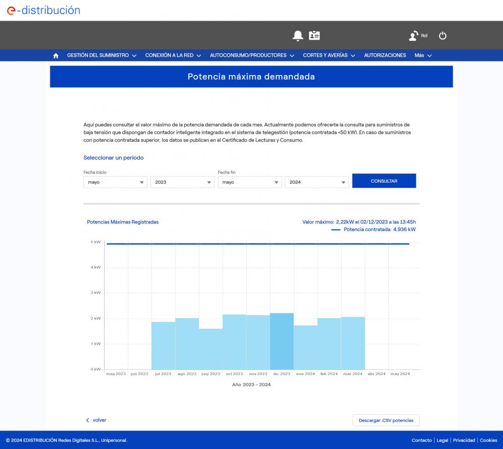

    Buenos días solflitos, adjunto te paso la información que me da la suministradora sobre la Potencia máxima demandada de 2,22kw el 02/12/2023 que es antes de la instalación de la placas que fue el 15-12-2023. También viene la Potencia contratada de 4,936 kw.
    Sí que tengo la instalación declarada y la Potencia instalada de generación que figura en la Ficha técnica de la instalación es de 7kW.
    Voy a hablar con mi instalador lo que me dices para ver como seguir. Muchas gracias por tú respuesta. Saludos.

    Si tienes el pico de consumo en poco mas de 2kwh, y eres tienes unos habitos "normales" con eso dato se puede deducir que tu consumo energetico mensual es de uno pocos cientos de Kwh mensuales? Para que tanta potencia solar, si como has puesto en el merjor de los casos no aprovechas ni el 20% de los generado?
