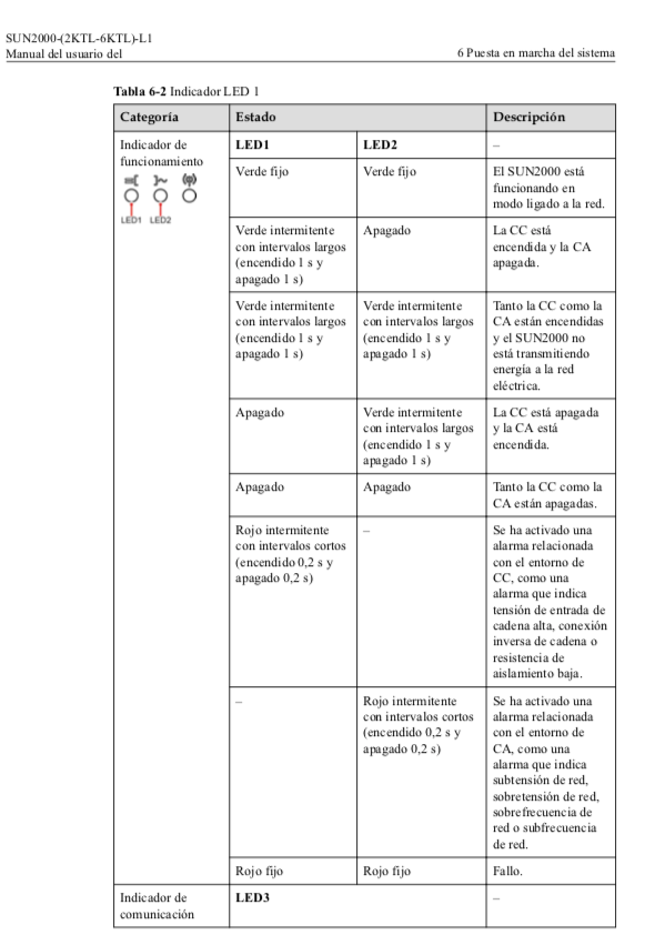

    Buenas.
    Llevo 3 días sin generar electricidad.
    La luz verde de enmedio del inversor parpadea.
    Alguien me puede ayudar, no entiendo absolutamente nada de instalaciones eléctricas.
    Gracias y un saludo.

    ¿Cual es tu caso?
    ¿Qué alarma te indica la app?

    Según parece la CA encendida y la CA apagada por lo que se interpreta del cuadro. Pero no sé qué tengo que hacer.
    Según el cuadro que has enviado CC apagada y CA encendida. El interruptor CC esta en posición ON.

    Si tienes la CC apagada tienes algún probelma en el circuito que va desde los paneles al inversor. Dado que no tienes experiencia con electricidad y ese circuito entraña cierto riesgo, te recomiendo que contactes con un profesional para que te lo revise.

    Mañana llamaré al instalador, porque tiene que ser algo de eso ya que el interruptor CC está en posición ON y la luz en el inversor (la primera) está apagada. Muchas gracias.

    Lo primero sería comprobar los fusibles de CC, y luego ya inspeccionar las conexiones desde el inversor hasta los paneles y de los propios paneles. Los trabajos con CC son peligrosos y mejor que lo haga un profesional. De todas formas si tienes acceso al cuadro de CC cuando se haya puesto el sol, es decir, de noche cuando no haya tensión, podrías echar un vistazo. Si en lugar de fusibles tienes un magnetotérmico y está bajado podrías subirlo, etc.
