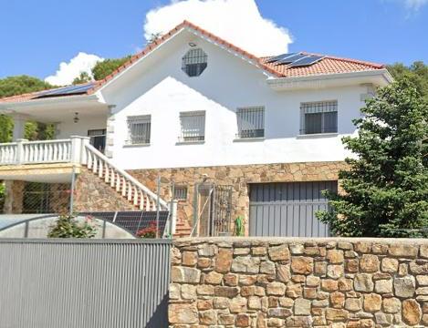

    Yo tengo desde hace mas de un año un par de placas apoyadas casi verticalmente en una pared de orientación sur conectados con un microinversor. En la situación actual me proporcionan en los momentos mas soleados del día unos 900 W. Yo tengo legalizada una instalación de 5,4 kWp, con un inversor de 5 kWh. No las he instalado en su ubicación definitiva por si me hacian una inspección por el asunto de las subvenciones. Cobradas estas ya me estoy planteando cuando tenga un rato mi electricista subirlas al tejado, una orientada al este y la otra al oeste, el sur lo tengo totalmente ocupado por las placas legalizadas. Con esta ubicación sumaran menos al mediodia, pero sumaran mas, cada una en su momento, en las horas proximas a la salida y puesta del sol. En principio mis intenciones son dejar la situación burocratica en el estado que está.
    Si las tienes al sur no mezcles cadenas con paneles con otras orientaciones al final todo producirá

    Cita Iniciado por NanospeedGamer Ver mensaje
    Hola! me he informado y como tengo la subvencion en tramites me han dicho que NO TOQUE NADA
    que para verificarlo todo se presenta una persona o miran por satelite y como tengo mas de lo que hay en el proyecto automaticamente me deniegan la subvencion
    Ciertamente es prudente no salirse de lo que se ha declarado para la subvención. Pero normalmente no va nadie a revisarte personalmente la instalación, en todo caso es a un número reducido de personas. Lo que si piden si no les satisface las fotos que se ha incluido en el reportaje alguna complementaria que muestren los detalles que no han podido comprobar con las enviadas.
    Pero eso de que miran por satelite me parece que es lo que en estos tiempos llaman leyenda urbana. Y en todo caso eso que suele decirse que son fotos de satelite son fotos aereas.
    En mi caso ya aparecen en Google maps, y en Street view me han pillado hasta mis placas provisionales junto a la pared cerca de la piscina...
    Nombre:  GoogleMapsFPVr.jpg
Visitas: 347
Tamaño: 37,3 KB
    Pero la subvencion se recibió hace unos meses y las fotos ya estaban publicadas....
