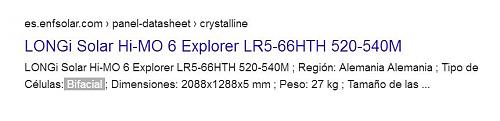

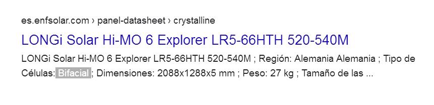

    En un presupuesto me han ofrecido entre las Longi LR5-66HTH-530M y las JA Solar jam66s30-500/mr. Cual creéis que tienen mejor calidad/rendimiento?
    El inversor en Huawei sun2000-5ktl-l1, sin baterías.

    Pues creo que el Longi, por durabilidad y eficiencia. (22,3 %VS 21,1%). Creo que el Lo gi tiene 15 años VS 12 del JA Solar.
    Puedes buscar estos datos en internet.

    La LONGI es bifacial, esto significa que en una instacion coplanar con el tejado, por la parte inferiro no va a recibir radiacion con lo que la produccion no sera de esos 530W, y por lo tanto la comparacion respecto aproduccion es dificil de cuantificar.
    Referente a la garantia, veremos dentro de unos pocos años a quien se dodria recurrir.

    Es bifacial? He mirado el datasheet y no me ha parecido ver nada de eso. En caso de que sea, sería descartada ya que las placas irán sobre tejado inclinado de teja.
