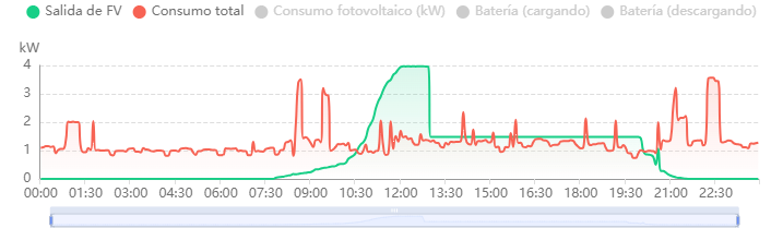

    Buenos días a todos los foreros.
    Tengo instalado un generador fotovoltaico en Galicia con las siguientes características:
    Instalación AC monofásica
    Potencia pico instalada: 10,5 kW
    Inversor 1. Huawei 6 KTL M1 (2 string)
    Inversor 2. Huawei 4 KTL M1 (2 string)
    Tiempo aproximado de funcionamiento 18 meses

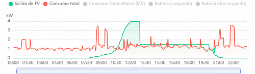

    Hace unos dos meses instalé optimizadores en los satring que al amanecer y atardecer recibían alguna sombras. Como consecuencia de esto, observé (y sigue ocurriendo) que la curva de potencia al llegar a 4 kW (sobre las 12:00) continúa plana hasta las 12:55, hora en que cae a pico hasta los 1,5 kW manteniéndose en dicho valor hasta las 20:00, momento en que la curva decrece con suavidad hasta llegar a cero cuando ya no hay sol.
    El servicio técnico donde adquiero los materiales no consigue resolver el problema a pesar de que he quitados los optimizadores y reiniciado en equipo en varias ocasiones.
    Estoy desesperado y no sé a quién recurrir (el gráfico es de ayer)
    saludos a todos y gracias

    Hola, me surgen algunas dudas. ¿Dices instalación AC monofásica, pero los inversores son M (trifásicos)? ¿El problema ha surgido a partir de la instalación de los optimizadores y antes no ocurría?
    La gráfica que mencionas no se ve.
    Si tienes posibilidad de obtenerlos, sería interesante ver gráficos de tensión e intensidad de los cuatro strings.

    Gracias por contestar tan temprano. E
    Efectivamente los inversores son monofásicos (L). Efectivamente el problema se produjo al instalar optimizadores.
    la gráfica la tenía pExtraña avería en una instalacion Huawei-fallo-instalacion-saa.pnguesta en el correo pero no sale en la red. No sé cómo enviártela.

    Perdona que te plantee más dudas, pero cuanta más información facilites mejor.
    ¿Los optimizadores de qué marca son, cuántos hay y dónde están instalados?
    ¿Qué orientaciones tienen los strings y en cuales se producen las sombras y a qué horas?
    ¿Los inversores están conectados en cascada, según lo especificado por Huawei?
    ¿Cuando se instalaron los optimizdores, qué se hizo exactamente. Hay posibilidad de que se conectara algo equivocadamente, cruzando strings, por ejemplo?
    ¿Qué pruebas has hecho?¿Por ejemplo, desconexión selectiva de strings, apagado del inversor esclavo, desmontaje de optimizadores, etc.?
    Sería útil ver gráficas de intensidad y tensión del antes y del después para cada uno de los strings.

    Las gráficas de intensidad y tensión de cuando funcionó bien y del mismo día que la gráfica arriba para cada uno de los strings ayudarían mucho.
    Así como está ahora parece que en el mismo string hay placas orientadas hacia este (5 kWp?) y otras hacía oeste (2 kWp?). Por la mañana sólo producen las de este y las de oeste se apagan (bypass) por recibir menos luz. Por la tarde las del este se apagan (bypass) por recibir menos luz y sólo funcionan las del oeste.
    Lo raro es ese límite tan exacto de potencia. Porque lo normal es que varie un poquito con el tiempo aunque sean menos paneles funcionando. Lo de 4 kW podría ser el límite del inversor 4KTL. Pero tan fijo en 1,5 kW es muy raro. ¿Los dos inversores se hablan entre ellos? ¿Tienen el MODBUS conectado del uno al otro?

    Buenas,
    Raro raro, la verdad que es muy frecuente problemas con los optimizadores, en su actualización, a veces hay que hacerla hasta 6 veces, mucha mucha pacienza.
    Damos por hecho que son los de huawei de 450w o los de 600w, mira el voltaje del string donde te hace eso antes de la caida y despues, cuando un optimizador se cae se queda en 1 voltio, ¿tienes optimizadores en todos los strings? Si no es asi prueba un dia entero con el string de los optimizadores bajado, si son los optimizadores, la curva se volvera normal, pero con menos potencia
