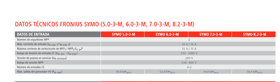

    Ya tengo Inversor ( fronius Symo 8,2 .3-m ) se trata de instalacion trifasica

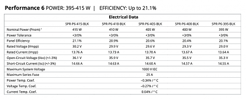

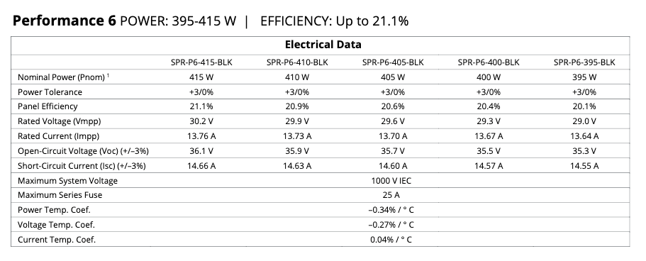

    Ya tengo 20 placas ( llegan mañana ) Sunpower p6 405 w .

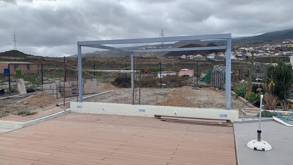

    La idea es poner 15 paneles encima de una pergola hecha de perfiles metalicos con una superficie de 6 x 6 m y poner los 5 restantes encima de un tejado.

    En el caso de los 15 creo que si ya que si el voltaje de las placas en circuito abierto es de 35,7 , 15 x 35,7 = 535 v . si la tension nominal del inversor es de 595 entiendo que voy bien , no ?? el voltaje de los mppt es de 267 a 800 v .
    Pero si pongo 5 placas en el otro mppt 5 x 35,7 = 178,5 v . aqui no llego a los 267 , aqui tengo problema ?? necesito poner mas placas para llegar a los 267 ?

    calculo de placas segun inversor / MppT. Pergola Solar-7b5090ee-9a3c-4f37-88fc-1be17af753dd.jpg
    aqui una foto de la pergola

    Los MPPT del inversor arrancan con 200V y los paneles dan una tensión a potencia máxima Vmp de 29,6V, así que para el segundo string te recomiendo mínimo 8 paneles: 8 x 29,6V=236V, con 7 puede que te quedes corto.
    El string de 15 paneles debería funcionar sin problemas.
