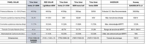

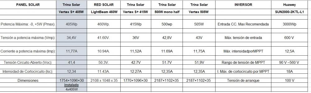

    Entrando en materia. Tengo una pequeña instalacion de 1620W en un piso ( 4 placas en la cubierta plana, con permiso de los vecinos)) con un SUN2000-2KTL-L1 (legalizado a 2000W) y quisiera ampliar maximo 3 placas (que es el espacio adicional que dispongo) y la cuestion es que no se si conectar ( dos placas) al string existente para ahorrarme el cableado o poner un nuevo string con tres placas. Este inversor tiene una potencia max recomendada de entrada de 3000W (CC) aunque de salida solo da 2000W (AC). Se que con 3000W no aprovecharia todo en maximas potencias, pero para los dias que no hace tanto sol creo que podria ser interesante.
    Os dejo una tabla comparativa de las opciones que estoy sopesando y espero vuestras sugerencias.
    Miniaturas adjuntadas Miniaturas adjuntadas Ayuda para una ampliacion-tabla.jpg

    Como no indicas el modelo de esas 4 placas que ahora tienes, que seran de 405W (1620/4=420) con lo que apunta tu captura de pantalla te podemos indicar es que:
    Para conectar la placas a agregar al segundo seguidor MPPT que ahora tienes vacio
    El fabricante recomienda no conectar mas de 3000Wplaca entre las dos entradas de MPPT, y la tension maxima de entrada que sus MPPT admiten es de 600Voc, maxima intensidad de entrada a cada MPPT 12.5A y el rango de trabajo de los mismos es 90-560V por lo que puede arrancar correctamente con 4 paneles de 60 celdas.
    Como 3000Wp vienen a ser maximo unos 7 paneles, podrias ponerlos todos en un mismo string ya que su Voc total no llegara nunca a los 560-600V que admite esos MPPT. aunque fueran de 52Voc sntrarian bien (7*52=364Voc < 560-600V)
    Las placas a añadir que tengan al menos la misma Imp o ligeramente superior que las actuales para que no limiten la Imp de las actuales, no interesa añadir placas de mas de 12.5Amp ya que el MPP recortaria el posible exceso de intensidad y seria tirar el dinero.

    Finalmente me voy a decidir añadiendo las 2 placas de 505W pues la diferencia de Imp es minima, se que perderé algo, pero lo compenso con la potencia adicional añadida. Solo una ultima cuestion. Mi string actual ( 4*405W , que por cierto si lo especifiqué en la tabla) tiene un cableado de 16m de longitud y su seccion es de 4mm. ¿Haria falta sustituirlo por 6mm?

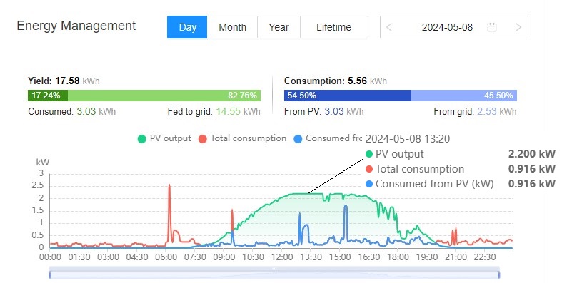

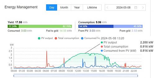

    Ya realize la ampliacion, estoy muy satisfecho por el rendimiento que esta dando. Como dije anteriormente amplie con 2 placas trina Solar de 505w dando como resultado una potencia maxima teorica de 2616w ya que la Imp se queda en 11,75A. El inversor Huawei SUN2000 2KTL -L1 es capaz de entregar hasta 2.200W Suficiente para aprovecharlo al 100%.Ayuda para una ampliacion-captura-pantalla-2024-05-15-191729.jpg
