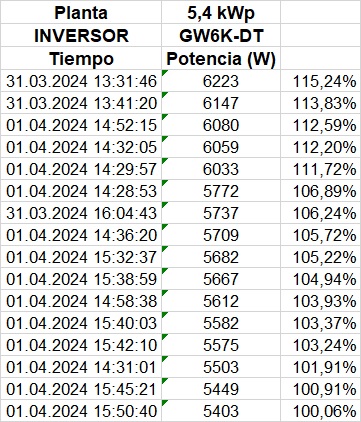

    No es "fácil" saber si el sistema ha podido alcanzar en algún momento la máxima potencia instalada, pero que algunos sistemas llegar llegan, si te lo puedo confirmar, aunque sea en momentos puntuales y/o por cortos periodos de tiempo.

    Es entendible que nos planteemos ampliar las instalaciones "por nuestra cuenta" cuando además, no es fácil encontrar instaladores interesados a precios, digamos razonables.
    Pero ojo con ampliar al tun tun
    Si finalmente amplias la instalación, posiblemente tengas que volver a legalizarla

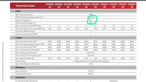

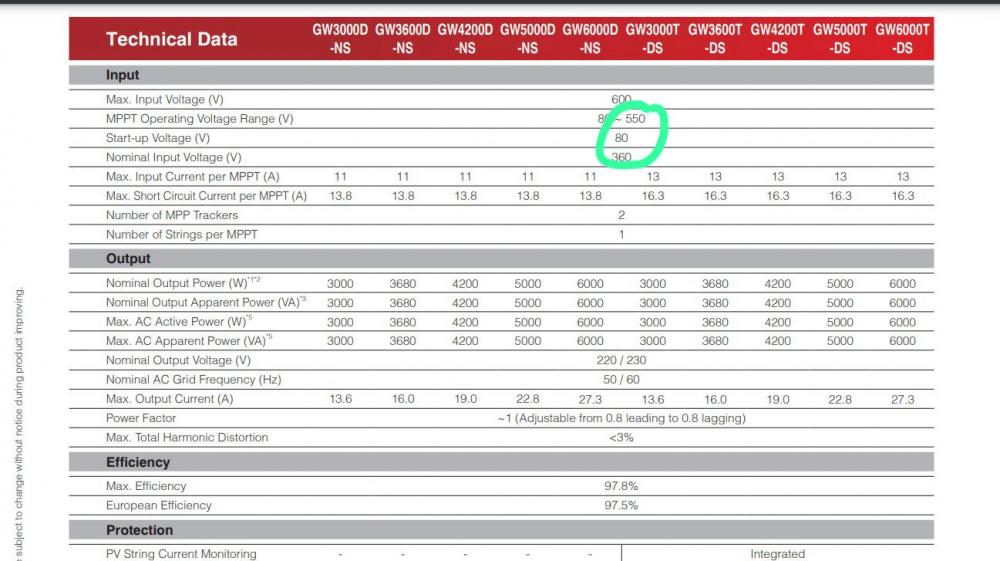

    He estado mirando las especificaciones técnicas del inversor, y pone que la potencia de arranque es 80. No se si es la misma a la que te refieres tu, perdón por mi desconocimiento.
    Si fuera 80, entiendo que esos paneles sí valdrían, ¿no? Un saludo

    Tienes toda la razón, disculpa la confusión. Debí mirar la ficha de otro modelo.
    Sí,.entonces esos 4 paneles te valen perfectamente.
