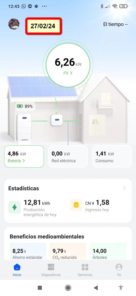

    Tengo 10 olacas ja solar de 550, hoy me llego (5000) pero tambien necesito que llegue en octubre-febrero.
    Hay problema en meterle 7-8 a cada string hasta casi llegar a los 7500 que dice el fabricante.
    Tebdre problemas en julio-agosto???

    No pienses que los maximos de producción los vas a tener en verano.
    Mi instalacion con un inversor tambien de 5 kW y con 12 paneles de 450 Wp, o sea 5,4 kWp, mira lo que me dió hace unos dias (27/02/2024 a las 12:43). Eso si a una temperatura cercana a la helada y con viento fuerte y asomando el sol entre las nubes:
