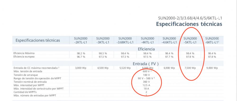

    Hola, habia montado 2 stribg de 5 placas en em huawei 5ktl, habia leido que ese inversor jala hasta 7,2kw
    Ahora tebgo 5 de 550 deep blue ja solar.( total 10 placas)
    El inatalador me dice q no admite mas stribg que s podrian meter 2-4 mas a cada string mejor.
    Como lo veis.

    Pero se puede en 3? No entiendo solo pone hasta 7500
    2.287
    Predeterminado Re: Ampliar 3 string hauwei 5ktl
    Si ese Huawie solo tiene 2 entradas MPPT solo puedes conectarle dos grupos de placas que como mucho sumen 7500Wp, que es lo que te remarca 'alex2003'.
    Cada uno de esos dos grupos puede estar en orientaciones distintas y teine que cumplir unos requisitos:
    Todos los paneles de un string (grupo) deben tener la misma orientacion y a ser posible en un mismo plano y no sobrepasar los valores de Voc de entrada al MPPT teniendo en cuenta que la tension aumenta a medida que baja la temperatura.
    Hablas del 'string 3' y no queda muy claro, parece que pretendes pasar a 15 placas como ya tienes los dos MPPT ocupados seria ampliar cada uno de ellos hasta un maximo de 7/8 placas en serie,añadiendo esas 2/3 a los grupos actuales siempre que esas placas que añadas esten en la misma orientacion con las placas de grupo al que las añades. Con lo que te resultaria una orientacion con 7 placas y otra con 8 placas, con 8 placas no tendrias problemas de Voc.

    Habría que añadir que los paneles adicionales, si no son idénticos a los ya instalados, han de tener una Imp (intensidad a potencia máxima) igual o mayor a la de los que ya tengas. Ya que el panel con la menor intensidad limita al resto.

    Intentare q sean los mismos son los ja solar 550 creo q podre encontrarlos. Y va a ser el mismo instalador… malo sera q no pueda. Entiendo que 15x550 son 8500 ya me paso pero si entro en las especificaciones dicen que da 480w reales lo q seria 480x15= 7500
    Que opinais
