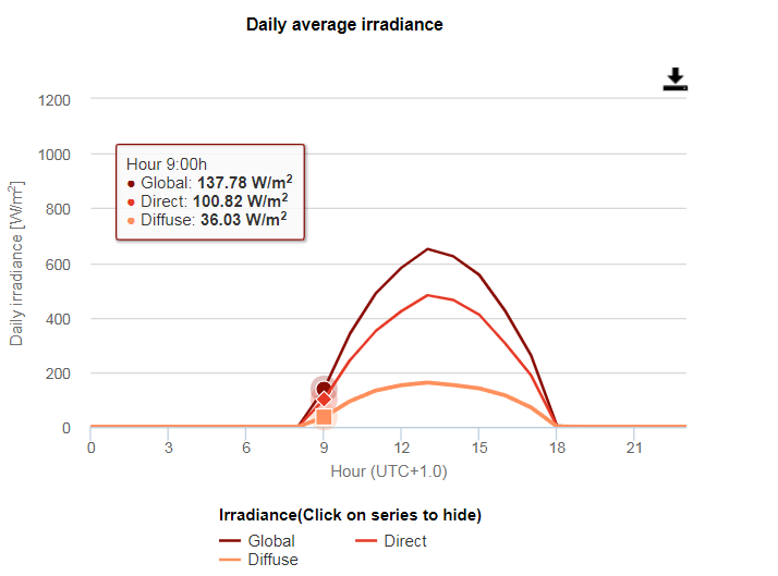

    En esa opción que comentáis me sale esta gráfica.
    Salen tres tipos de irradianza y lo que supongo es potencia por metro cuadrado, pero no sé como traducir eso a kwh generados.

    Predeterminado Re: Duda uso PVGIS
    El cálculo es una función del área de los paneles, su eficiencia en función de la temperatura y la irradiancia y de la de la instalación, etc., vamos un lío....
    Aunque tedioso por que requiere un poco de "magia" de hoja de cálculo, lo más fácil es descargarse la serie en archivo csv, en la que aparece la potencia generada por cada franja horaria para cualquier día del año y a partir de eso sacar gráficas, etc.

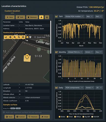

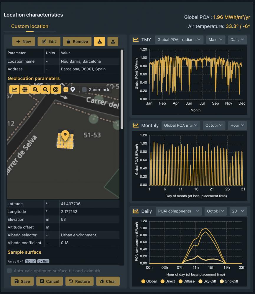

    Avatar de PV-tecnia
    PV-tecnia está desconectado Forero Junior
    oct 2024
    Buenas, si te planteas usar otra herramienta puedes probar pvtecnia.com, es gratuita y permite modelar la producción de cualquier día del año en términos de TMY, entre otras cosas.
    Disclaimer: soy el creador de dicha herramienta.
    Miniaturas adjuntadas Miniaturas adjuntadas Duda uso PVGIS-_location_details.jpg
    Cita Iniciado por PV-tecnia Ver mensaje
    Ante tal oferta proveniente de su creador no se puede rechazar la oportunidad de probar la herramienta. Comentaré los resultados que obtengo.
