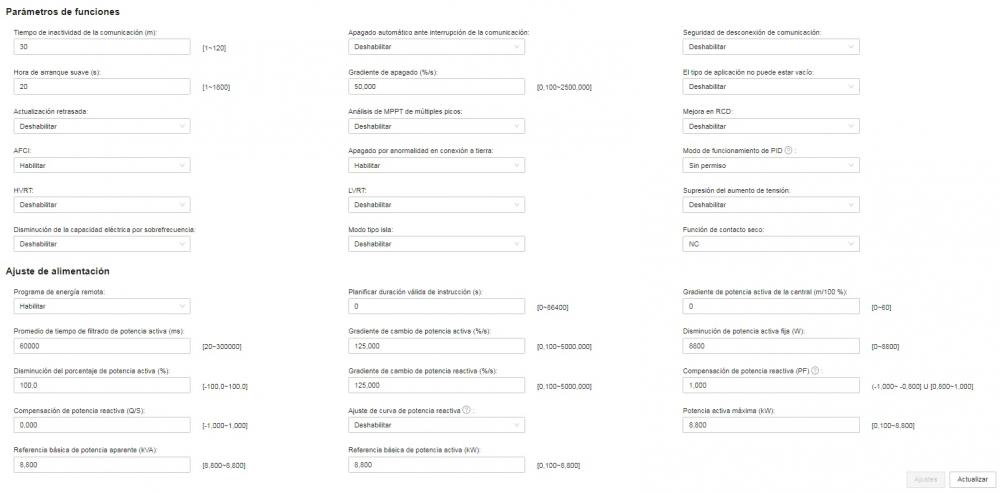

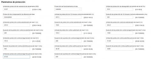

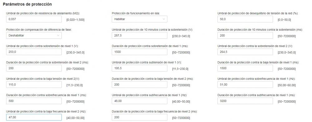

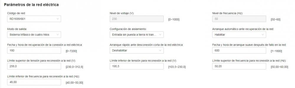

    Hola, me acabo de instalar un FV con un inversor Huawei SUN20008KTLM1 y cada vez que se supera la inyeccion a red en mas de 4kw se reinicia el inversor con alarma de sobretensiones adjunto captura de configuracion del inversor, Un Saludo.

    Es un problema conocido. Hay varios hilos al respecto. Te enlazo uno de ellos para que te familiarices con el problema y sus posibles soluciones: https://www.solarweb.net/forosolar/f...stalacion.html
