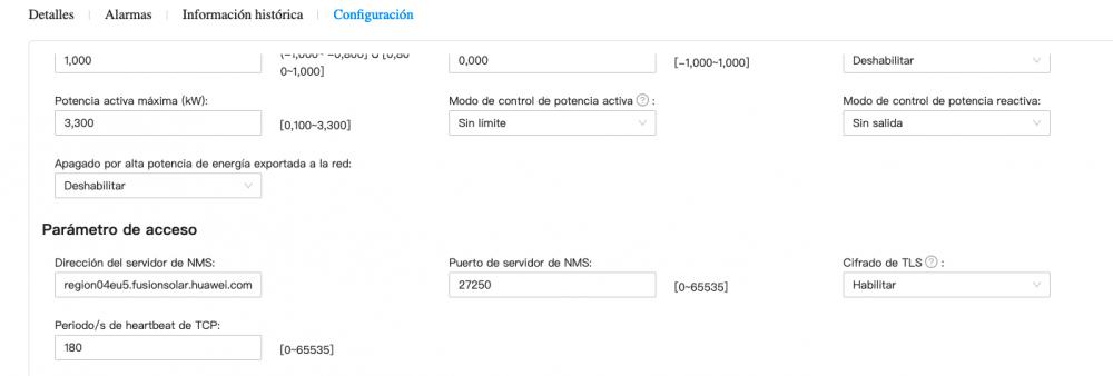

    La direccion que muestra es con este principio:
    https://region01eu5.fusionsolar.huaw.../assets/build/.......
    Me refería a la configuración del inversor:
    Yo no he observado ningún problema tanto en App como web de momento.

    Hola. Yo también he tenido problemas esta mañana. Ya no.
    El mío se conecta a region01eu5. Ese es el internacional?
    Qué diferencias hay con el 04 ?
    Avatar de nikbry
    dic 2021
    1.282
    Predeterminado Re: Las locuras de FusionSolar
    Cita Iniciado por Snider Ver mensaje
    Por la información que he podido obtener buscando por internet, en Europa hay cuatro servidores, lo que no sé es a qué región de Europa le corresponde cada uno. Algunos foreros tenían configurado el servidor global Europeo (intlobt.fusionsolar.huawei.com).
    A veces, los errores afectan distintamente a los servidores, de ahí mi pregunta....
