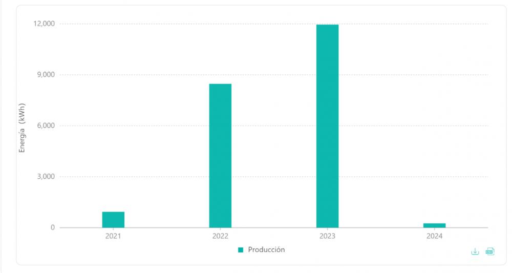

    Te cuelgo un grafico con la producción desde que la instalaste, te acordarás que el micro comenzó a fallar a finales de Julio del 2022 y cuando solo tenia 12 placas de 450w, nos pilló las vacaciones y fué el motivo de demorar más su reparación, aprovechamos y pusimos 4 placas más y otro inversor de 1500.
    Presume de instalación al ver la producción del 2023 casi 12.000 Kw, creo que esta bastante bien.
    Feliz año y saludos.

    Feliz año nuevo Ravilongui.....:-)
    Que maravilla de instalación tienes......que virgueria¡¡¡
