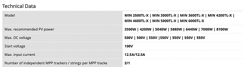

    Tu inversor tiene un MPPT por cada entrada (es la electrónica que gestiona la potencia que proviene de las placas). Los MPPTs de tu inversor necesitan 100V para arrancar y los paneles suelen dar unos 40V, así que necesitarías mínimo 3.
    La potencia nominal del inversor no es crítica, cuando se alcanza el inversor símplemente se autolimita y no hay problema.
    De hecho tu inversor admite según ficha técnica hasta 5880Wp de paneles.

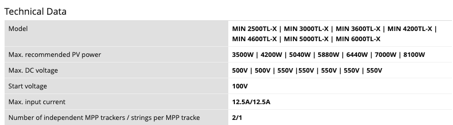

    He leido un poco sobre el tema y voy avanzando. El inversor un 4200TL-XH , ahora si es este antes lo habia puesto de cabeza, segun sus especificaciones tiene un rango d.c.A de 70-550 d.c.V luego creo y corregidme si no es asi que el MPPT del pv 2 si arrancaria con dos placas de 40 - 41 v. Parece que vuelve la luz al proyecto :-)

    Una cosa es la tensión de trabajo 80-550V y otra la tensión de arranque del MPPT que es de 100V
    Las características de entrada del Inversor Growatt MIN 4200TL-XH son las siguientes:
    - Potencia máxima recomendada a conectar: 5880W.
    - Voltaje máximo en CC: 550V.
    - Voltaje de arranque: 100V.
    - Rango de voltaje del MPPT: 80 – 550V.
    - Voltaje nominal de funcionamiento: 360V.
    - Intensidad máxima de entrada: 12.5A en cada MPPT.
    - Intensidad máxima de cortocircuito: 16A.
    - Número de seguidores MPPT: 2.
    - Entradas fotovoltaicas para cada MPPT: 1
