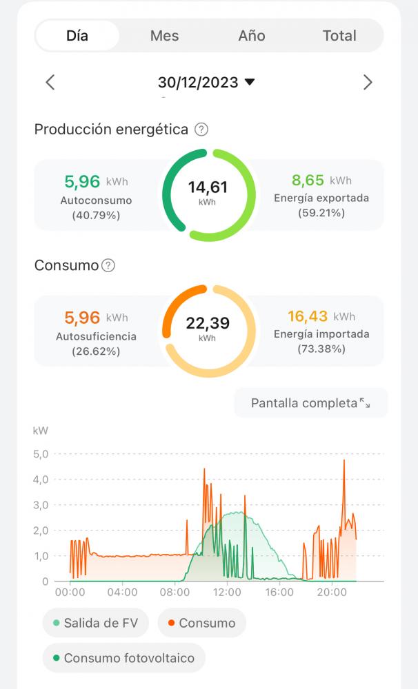

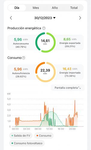

    Buenos días, llevo desde principios de noviembre con una instalación fotovoltaica de 7.2Wp. Un total de 15 placas conectadas en 2 string (5+10). Orientación sur e inclinación 45grados el sting de 10 y unos 25-30 el de 5 placas. El inversor es un Huawei SUN2000-6KTL-L1. La instalación me la hicieron en agosto por lo que el problema que expongo a continuación no se detectó , aunque considero que deberían de haber hecho un cálculo y haberlo evitado.

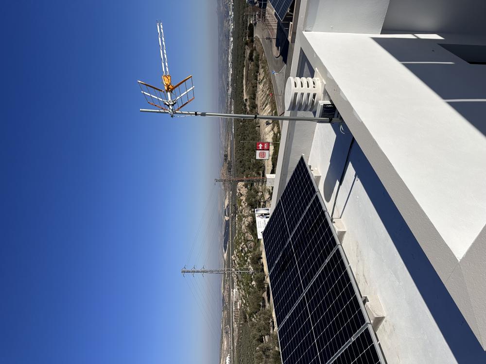

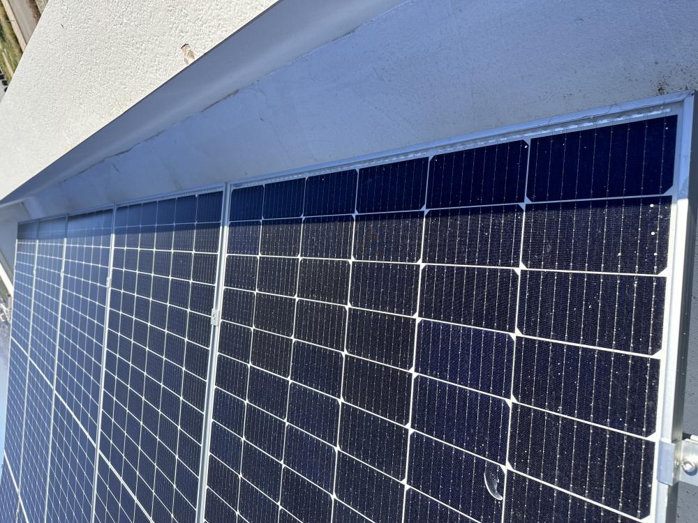

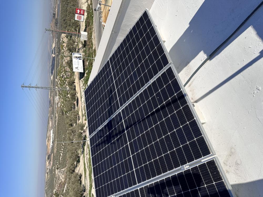

    Ante todo decir que no soy muy entendido en el tema y me dejé asesorar por la empresa que me montó la instalación. La cosa es que de forma teórica la producción debería de ser mucho más elevada de lo que realmente produce. El pico máximo de potencia que estoy teniendo ronda los 3KW como mucho en días totalmente soleados, produciendo una media de 14Kwh al día. En principio no había sombras hasta la tarde que para solucionarlo me pusieron 4 optimizadores en las placas donde incide la sombra ( la sombra comienza a partir de las 3 de la tarde ahora en invierno) . Ayer decidí subir a la cubierta a observar y vi que existe una sombra en las 5 placas de la parte inferior del string de las 10 placas. Por otro lado la antena de TV da sombra al sting de las 5 placas pero esto ya lo sabía y creo que no es el responsable de la baja producción.
    Después de haber leído o mucho en el foro casi seguro el problema de la baja produccion viene por eso pero antes de llamar a la empresa y decirles que me den solución me gustaría saber la opinión vuestra. Adjunto fotos de las sombras así como de la curva de produccion.
    Creéis que existe algun otro problema? ¿El hecho de no haber hecho 3 sting de 5 placas habría que tenerlo en cuenta?

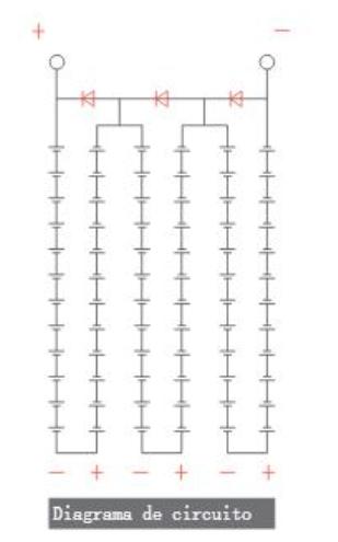

    El cableado de las celulas, en esa placas de 72 celulas, es 6 filas de 12 columnas, tal como puede verse en la imagen adjunta.
    Nombre:  screenhunter2778.jpg
Visitas: 316
Tamaño: 13,5 KB
    cada dos columnas forman una serie y con que haya una sola celula que este en sombra impedirá la continuidas en esa serie con lo que la placa pierde 1/3 de su produccion, esto supone que la tension que da la placa disminuye en 1/3 y la corriente del resto de la placa es reconducida por el diodo con lo que esa serie queda puenteada y el resto sigue produciendo dando la placa menos tension.
    En el caso de tu primera foto todas las columnas de la fila junto el muro tienen una celula en sombra por lo que la placa pierde el 100% de la producion y esto sucedera en las 5 placas que tambien reciben sombra, con lo que de ese string de 10 solo produciran las otras 5.
    La solucion sería aflojar las cojidas al riel de las placas y si dan los cables delsizar las 10 hacia arriba empezando ppor las superiores de manera que no reciban sombra y volver a reapretar las cojidas.
    De ser necesario tendrian que añadir cable si el actual no llegara.
    tu Huawai solo admite dos String, por lo que olvidate de los tres string que propones.
    El problema de las sombras de la antena, si la cosecha de esas placas se reduce mucho, tendria que o bien ubicar la antena mas a la izquierda y alargar su cable de bajada, desplazandola de manera que su sombra no incida o incida de la menor manera posible , o estudiar si girando 90º esas 5 placas las sombras afectarian a menos series de 2x12.
    Las placasproducen lo mismo tanto si estan verticalmente como apaisadas, por lo que al replantear su colocacion hay que tenerlo en cuenta ya que si hubieran estdo apaisadas la sombra solamente ofectaria a una sere de cada placa (perdiendo solo 1/3) ya que las otras 4 filas trabajarian sin sombra.

    Finalmente me movieron la estructura el 26 de enero hasta salvar las sombras y el cambio fue abismal, el pico de potencia ascendió a unos 4KW y la producción subió hasta los 23kwh al día siguiente.
