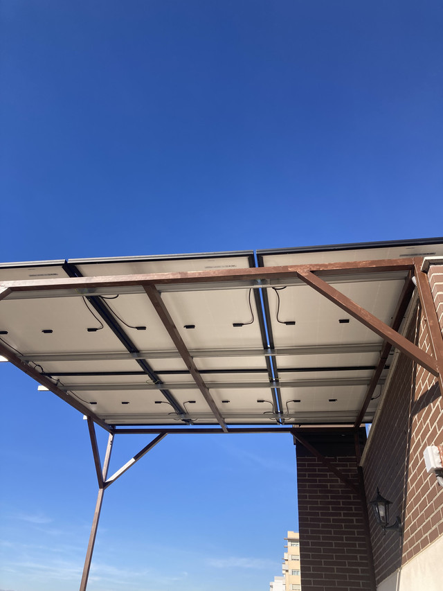

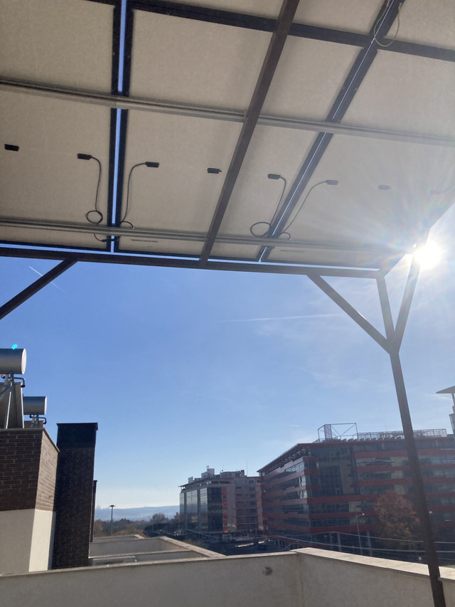

    Buenos días,
    Hace una semana me han instalado 6 placas canadian solar de 450wp y un inversor Deye de 3k. En la zona sureste de Madrid.
    Tiene un voltaje de 41.1.
    En la app solarman smart, en el apartado del inversor en voltaje pone:
    PV1 237.40V
    Corriente: 0.70A
    Poder: 166.18W
    Ahora mismo con Sol, en la app pone que me están generando 92.00W.
    Me parece muy poco, he tenido un pico de 795W a las 11:00.
    Os pregunto con los datos que os he puesto si pensáis que alguna placa no funciona bien.
    Muchas gracias
    Última edición por Jandomadrid; 30/12/2023 a las 14:04

    pon una foto de tu instalacion.Tienes sombras?

    Sombras no tengo. He editado el mensaje y he subido dos fotografías.
    Hoy he llegado a tener a las 14:15 una producción de 1.11 kw, pero es algo puntual, quiero decir, hoy hace sol y no ha habido nubes en ningún momento, entiendo que en esta situación debería de ser una producción de energía más o menos estable, pues en mi caso no, llega a ese pico y es más bien la estabilidad sobre las 0,20 kw.
