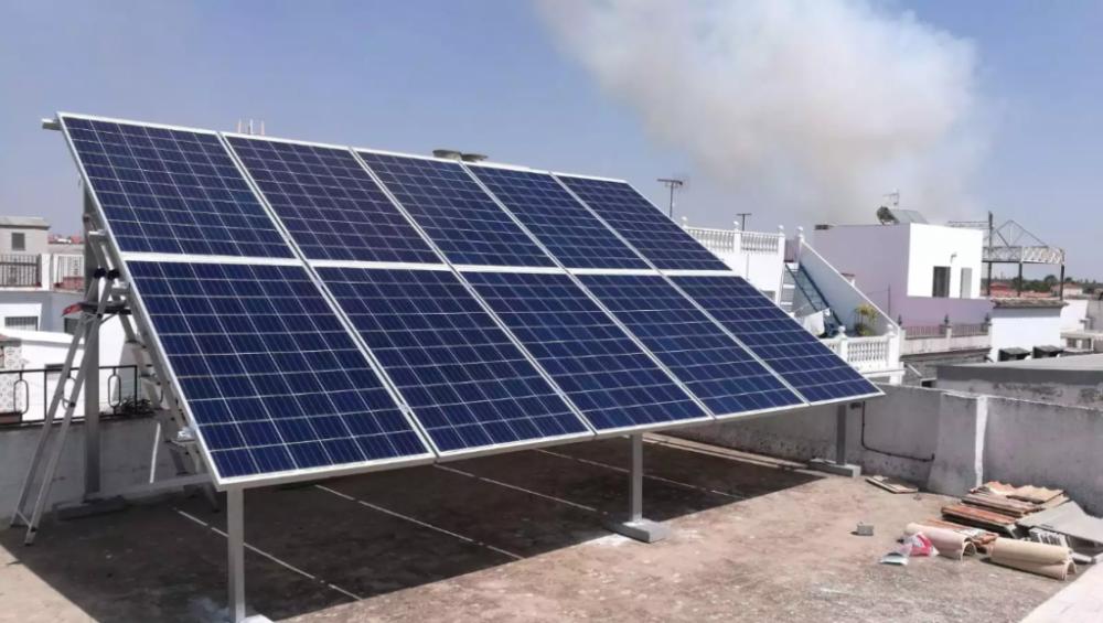

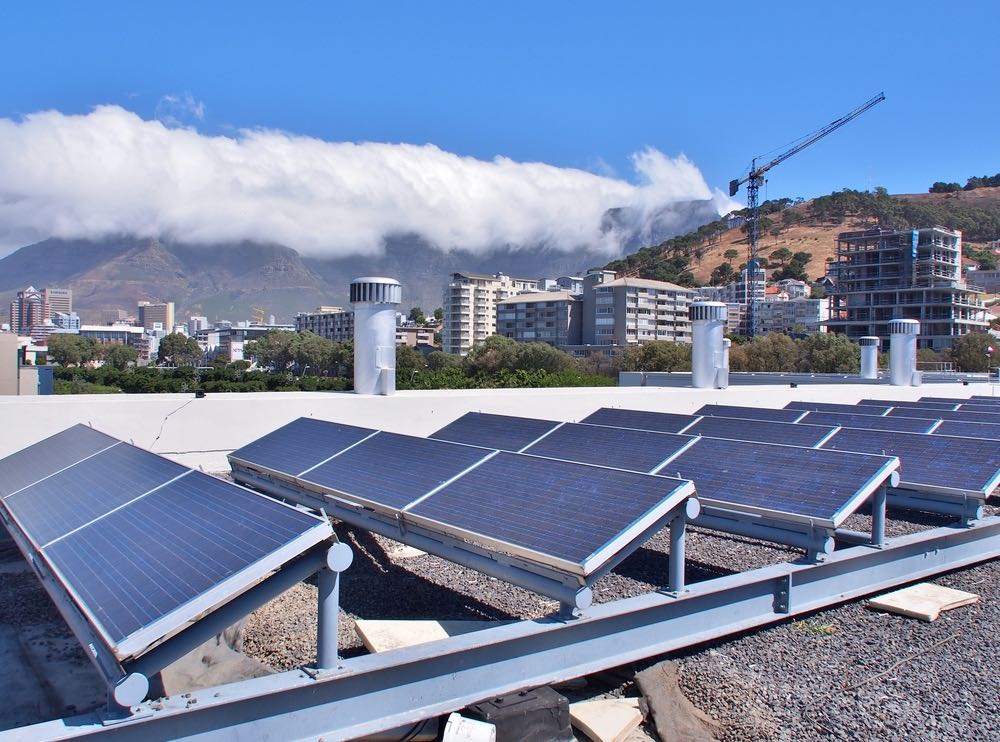

    Pero no querrás ponerlas una encima de otra? Si es una nave, supongo que el tejado será grande. Las tienes que poner en filas separadas para que no se den sombra. Tal que así:
    Y no asi:

    Esta mezclando, en uno se consigue instalar mas paneles que en otro en un mismo sitio

    Es una nave pero para que entren todas las placas tiene que ser " una encima de otra", no me da separándolas para instalar las 36 placas.

    Hola! Si son varias filas de paneles, cabe lo mismo en estructura doble que en estructura simple de un panel porque si colocas una estructura doble vas a tener que dejar el doble de espacio entre una estructura y otra para salvar las sombras.
    En cuanto a la inclinación, si instalando a 20º te da para meter una fila más de paneles, probablemente te compense más hacerlo así que instalar una fila menos a 20º. Es cuestión de hacer los cálculos con el pvgis de la producción que te dan los paneles que consigues meter con cada estructura y sus inclinaciones.
