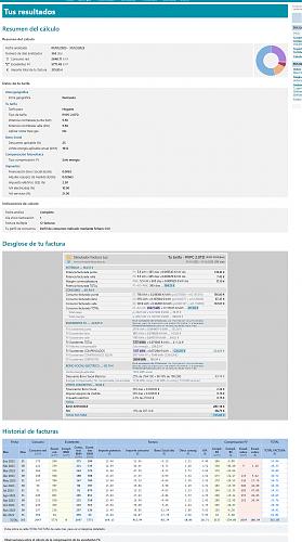

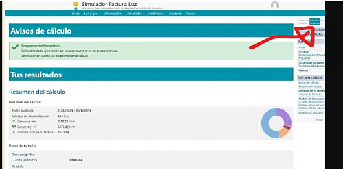

    Por fin he tenido tiempo de usar el simulador...Lo unico que no tengo fichero csv con los excedentes, y el resultado es este:
    Con datos de todo el 2023: mereceria dejar el bono social para tener bateria virtual?-2023-12-31-simulacion-193329.jpg
    No se muy bien como interpretar los resultados son mas o menos como calculo Alberto?
    Otra cosa a tener en cuenta para el calculo..el bono social tiene como consecuencia q tienes el bono social termico tambien, en mi zona son 130e creo.
    gracias y saludos y feliz año!

    Encima de eso te debería salir una comparación entre las distintas tarifas, lo que has capturado está justo después.
    De todas maneras vas a comprobar si te viene bien el cambio teniendo en cuenta tu situación actual que es con placas y estás haciendo el cálculo sin ellas.
    No se cuál será tu distribuidora pero en la mia (endesa) darte de alta para tener los datos actuales es tan simple como subir una copia del DNI y en 48 horas tienes acceso total a tu contador. No creo que en las demás sea muy distinto. Dada la importancia de hacer las simulaciones lo mas reales posibles yo lo intentaría.

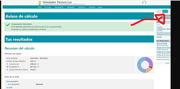

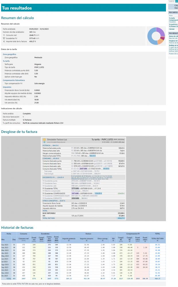

    Lo estaba haciendo mal, habia subido el fichero que no era creo. Ahora si tiene en cuenta el fichero de consumos (fijaos q solo hay consumo hasta 30 Nov, q es cuando me baje los datos).
    Pero todavia no veo ninguna comparacion de tarifas como dices...
    Con datos de todo el 2023: mereceria dejar el bono social para tener bateria virtual?-2024-01-29-simulacion.jpg
    Alguien ve algo claro? Debajo de esto hay muchos graficos de consumos y tal...
    a ver si al final averiguo algo util
    gracias!!

    La única causa que veo, es que le dices que aplique el bono social. En ese caso, solo puede darte el resultado de la tarifa regulada o PVPC, ya que no hay ninguna comercializadora libre que la aplique. Y ese es el único resultado que te da.
    Deja todo tal como sale cuando entras en la página del simulador excepto la potencia contratada y la fotovoltaica. Sube el fichero y dale a calcular.
    Lo que has pagado en esas fechas, ya lo sabes. Compara con los resultados que te de.

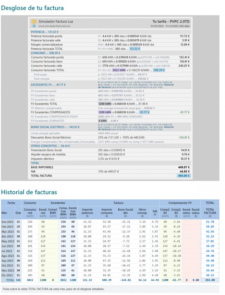

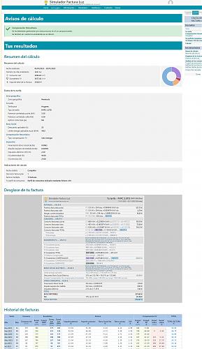

    Hola!
    Ya que estaba, me he bajado otra vez los datos de consumo, para tener tambien diciembre, asi ya hago todo bien.
    He vuelto ha hacer la simulacion subiendo el fichero consumo_facturado_F5D_01-01-2023_31-12-2023.csv de iberdrola.

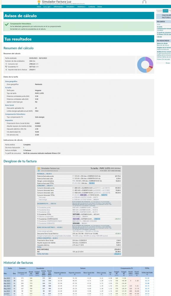

    Cuando activo lo del bono social:
    Con datos de todo el 2023: mereceria dejar el bono social para tener bateria virtual?-2024-01-30-simulacion-bono.jpg

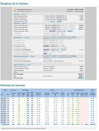

    Y si lo desactivo:
    Con datos de todo el 2023: mereceria dejar el bono social para tener bateria virtual?-2024-01-30-simulacion-no-bono.jpg
    Los numeros difieren obviamente, pero yo no veo ninguna comparacion entre tarifas. Me podeis enseñar algun ejemplo para ver como es? Igual esta hay y soy tan obtuso que no lo veo...
    gracias!

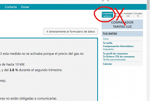

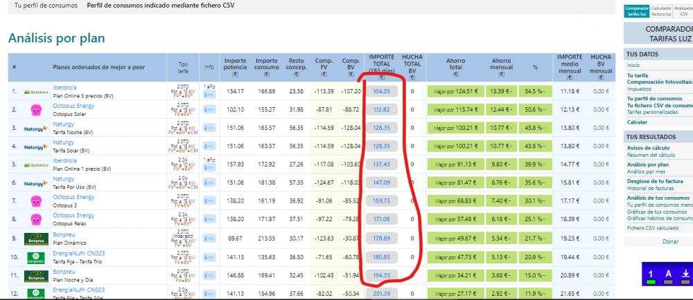

    Ya se lo que te pasa: tienes seleccionado el calculador.
    Con datos de todo el 2023: mereceria dejar el bono social para tener bateria virtual?-captura-pantalla-2.png

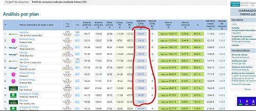

    Prueba a hacerlo seleccionando la pestaña comparador, no la del calculador. Selecciona si quieres lo del bono social a ver si te lo calcula todo.
    Con datos de todo el 2023: mereceria dejar el bono social para tener bateria virtual?-captura-pantalla-2024-01-31-092544.png
    Deberá salirte esto. Haz clic en los precios para ver cada desglose.
