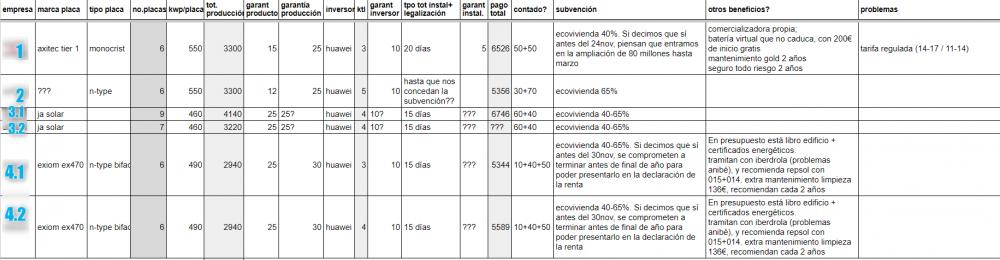

    Buenas, os presento mi cuadro de comparativa con los presupuestos de 4 empresas. Soy nueva en el mundo de la fotovoltaica y os llevo leyendo unos días en modo intenso, me ha servido de mucho, muchas gracias
    Deciros que somos una familia de 2 grandes+2peques en una casa de 2ªmano (construida en 2001) en Sevilla desde hace 5 meses. En agosto ha sido cuando más hemos gastado (155KW), y nos hemos cortado mucho de poner el A/C, horno... Tenemos placas térmicas para el agua que ya estaban en la casa, y creo que le queda poco tiempo de vida, por lo que pasaríamos también a gastar energía para calentar un termo en un futuro muy próximo.
    El que más nos convence por ahora por relación precio/materiales es el presupuesto 4.2 (no estoy segura de si puedo decir los nombres de las empresas) de 6 placas de 490 + inversor huawei de 4ktl, por tener un poco de margen, aunque me parece que se nos podría quedar algo corto, y quiero preguntar por precio de 7 placas. Además, como en el presupuesto incluyen el libro de edificio, pienso que podemos optar a la subvención ecovivienda línea 3 al 65%.
    Algunos me dicen que si quiero declararlo en la renta del año que viene, debo confirmar el presupuesto antes de que acabe el mes, para que dé tiempo a instalar+legalizar antes de que finalice el año.
    Qué pensáis vosotros? Cuál pensáis que se ajusta más a lo que necesitamos? Sé que cuando tengamos placas vamos a gastar más de lo que gastamos ahora, aunque no sé cuánto de más. Muchas gracias por quien esté leyendo y quien se anime a contestar

    Solo has gastado 155kw?

    Sí, sé que es muy poco, he de decir que de los 34 días de facturación, estuvimos casi 10 días fuera de casa, y que el resto intentamos poner el aire lo mínimo posible. En condiciones normales de "pongo el aire cuando tengo calor", estando los 34 días viviendo en casa, y si hubiera encendido el filtro y las luces de la tortuguera (en verano las tenemos en el patio), creo que podríamos haber llegado a los 250kw/300kw ese mes, que creo que será una factura mensual más real cuando tengamos placas

    He descartado algunos presupuestos y estoy entre estos 3:
    6 ZN Shine N-Type TopCon 550W D-Glass + Huawei 5ktl por 5356€
    7 JA SOLAR JAM72S20 460/MR/1000V de 460 Wp + Huawei 4ktl por 6039€
    7 exiom ex470 490w + huawei 5ktl por 6068€
    Creo que la duda es la calidad de las placas, que no sé cuál es mejor. Qué pensáis, ZNShine, ja solar o exiom?
