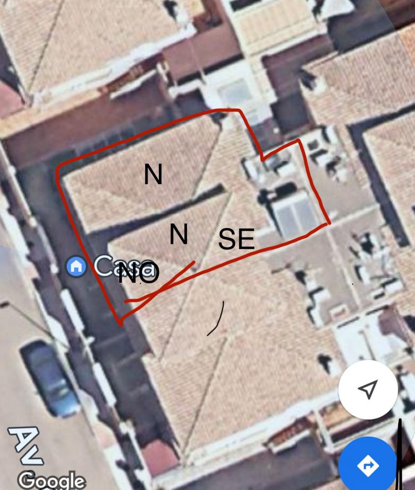

    Esta es la cubierta de mi casa. Como podéis ver las únicas orientaciones que tengo que me puedan producir un poco es Oeste y Este pero el resto es casi de adorno. Quizás los meses de verano si que me compensen pero como para amortizar la instalación, no creo.
    En un principio me había planteado la instalación con micro inversores pero porque no sabia que existian los optimizadores de los inversores de huawei.

    Cita Iniciado por Miguel Angel GG Ver mensaje
Nombre: IMG_3729.jpg
Visitas: 34
Tamaño: 97,8 KB
    Entre colocar inversor+ optimizador, yo colocaria microinversor

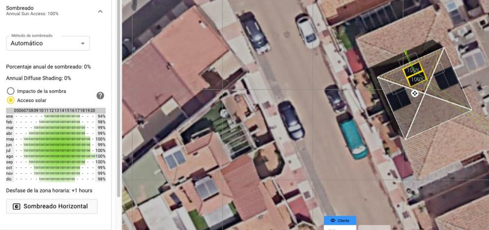

    estas serian las horas de mayor producción al año según el estudio que me ha mandado la empresa...
    Según PVGIS, la producción que tendría al año es de 3600kw, es decir, casi un 70% del consumo anual que tengo. Quizás pueda poner 1kw más al sur en una zona que me daría sombra a partir de las 17h. No ganaría mucho pero menos es nada. Poca producción para 4kw en placas veo yo
    En resumidas cuentas, necesito dos vidas para amortizar la instalación.
