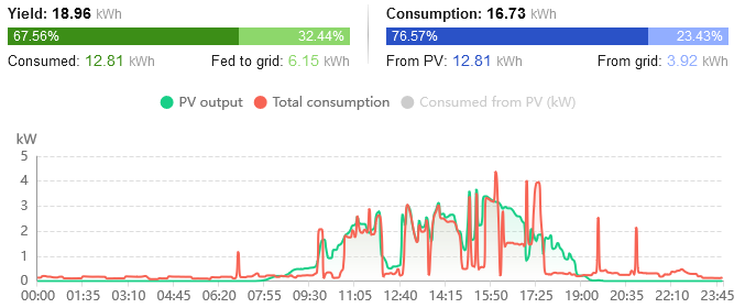

    Se puede cargar un vehículo sin pagar de la red eléctrica.
    Estuve mirando diferentes cargadores. Al final he puesto uno de wallbox que tiene modos de funcionamiento muy interesantes:

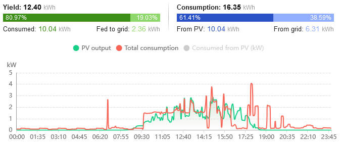

    Fullgreen: sólo carga el coche con los excedentes de las placas FV. Cuando sobran más de 1400 W se pone a cargar. Lo hace muy lentamente, porque no coge nada de la red, por tanto suele ponerse a 2,5 kW. Eso quiere decir que para hacer 100 km hay que enchufarlo 6 horas. En invierno es difícil. Si los excedentes se mueven entre 1 kW y 2 kW constantemente arranca/para la carga. No sé si eso es malo para la batería. Fijaos la maravilla que es que el consumo del VE se adapta a la salida de FV.
    Eco: como el anterior pero basta tener 450 W de excedentes. El resto hasta 1400 W los coge de la red. El coche se carga igualmente sólo con excedentes cuando hace sol. Al principio y al final del día, o si está nublado, el coche se carga igualmente con excedentes y "un poco" de la red y se evita ese efecto de arrancar/parar que os contaba antes. Yo suelo usar este modo. Fijaos que cuando FV<450 la carga se mantiene en rojo a 1400.

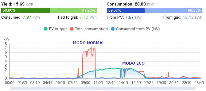

    Normal: se pone al máximo de potencia. Coge todos los excedentes FV y toda la potencia que tengas contradatada siempre que no la necesite la casa.
    Fijaos que por la mañana cargué en modo normal y por la tarde en modo ECO.
