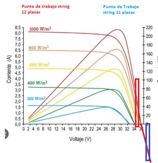

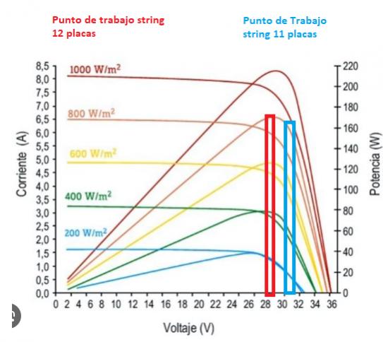

    Realmente el inversor ni se entera los unes en paralelo cada placa del string encuentra su punto de funcionamiento y al inversor le llega una intensidad y una tensión dandole igual si hay un string en paralelo o 4.
    Lo que pasa al unirlo es que tienen distinto punto de trabajo, en el caso que pones por ejemplo el string de 12 placas daria por ejemplo 40v por placa 480V y el otro string de paralelo de 11 cada placa subiria la tension de 40 a 43,6v y 11x46,3 darían 480v. Porque las placas pueden variar la tension que entragan segun la curva:
    Pero al inversor no le afecta, otra cosa es que lo usen como excusa para eludir responsabilidades de garantias.
    Lo que sucedia cuando tiene poco consumo sin vertido a red es que el punto de trabajo el inversor lo lleva a mucha mas tension para reducir la entrega de potencia y el string de las 11 placas se pasa a la zona que dibujo, con corriente negativa, pero el inversor igualmente no le afecta, a las placas puede que si porque le estas poniendo una tension superior a la de circuito abierto suya y FORZANDO con esta tension a que circule la intensidad en el otro sentido.
    Por eso en la grafica con bajos consumos e intensidades negativas teniamos tensiones mas altas, y con vertido a red mas bajas.
    Pero en funcionamiento normal con vertido a red como se puede ver en la primera imagen lo unico que pasa es que los puntos de trabajo son distintos, pero al ser "solo" una diferencia de un 9% de tensión que tendrian que tener mas las placas del string de 11 placas (gracias a que son muchas placas en los string) pueden trabajar sin perder mucho rendimiento, aunque como he dicho yo preferiria tenerlas iguales y dejarlos los dos con 11 o ponerle a los dos 12 aún con posibilidad de vertido a red y aunqeu trabajen aparentemente bien.
