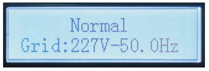

    ¿Puedes ver la tensión y frecuencia que está midiendo internamente el inversor?
    Nombre:  sofar v-f.PNG
Visitas: 356
Tamaño: 94,5 KB
    ¿Puedes medir con un multímetro la tensión y frecuencia en el conector de alterna del inversor y compararla con la anterior?

    No tengo multímetro, pero le pediré a un electricista que me lo haga.
