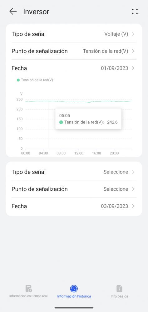

    Predeterminado Ayuda micro cortes con las placas
    Hola tengo 10 placas 450 hace un año y ahora estoy teniendo muchos micro cortes seguidos de luz he tenido que quitar las placas y dejar la luz sola por miedo a que se me rompa algo ….de que puede ser por favor tengo un vídeo pero no sé cómo subirlo para que lo puedan ver tengo inversor huawei 6k

    Revisa la gráfica de voltaje de red, que lo más seguro es que estés sobrepasando los 252v.
    Tienes muchos hilos discutiendo este problema y las posibles soluciones.

    Predeterminado Re: Ayuda micro cortes con las placas
    Yo solo he escrito un hilo y hoy creo y perdona mi ignorancia a donde se mira eso que me dices por favor me lo podrías explicar yo tengo la app FusionSolar
    En la app, entrando en dispositivos -> inversor puedes sacar gráficas de distintas métricas.
    La que te interesa es la de "Tensión de la red"

    Respecto a los temas que ya tratan la sobretensión, busca eso mismo "sobretensión" o "sobrevoltaje" en el buscador de la parte de arriba del foro:
    Esto me dice usted
    No se como ponerle una foto
    Entra con el navegador en vista navegador/escritorio (o navega con un PC) para que salga la opción de subir adjuntos.
