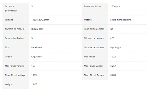

    Lo que determina la compatibilidad de un micorinversor con un panel el rango de trabajo de tensión e intensidad.
    ¿Qué especificaciones tiene el panel en cuestión?

    Las especificaciones del panel vendrían a ser estas:
    Saludos!
    Estoy de acuerdo contigo, pero claro, si pongo eses tipo de panel, asumiendo mi consumo mínimo de 100Wh, en algún momento, la producción superará esa potencia, no en muchas ocasiones, esta claro, pero si las suficientes como para que el contador detecte que se esta haciendo un vertido.
    Es por ese motivo que quiero poner un panel de 100W, porque así garantizo que nunca superaré mi consumos fantasma y nunca realizaré vertido.

    El GTB no te sirve, ya que arranca con 18V y el panel da 16V a potencia máxima.
    Me temo que tu única opción es el GMI, con una producción de 50-80W no se debería calentar en exceso.

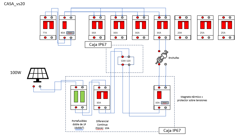

    Para los fusibles de los paneles solares, que recomendáis? Un fusible para cada una de las fases o un fusible solo para una de ellas?
    Respecto al tipo de protecciones, justo después de los fusibles que están antes de las placas, con un diferencial tipo A convencional de 10A serviría? Al final es mas que haga de conmutador que de diferencial. 10A es a todas luces enorme para esta instalación, pero ignoro si hay diferenciales mas pequeños.
    Por ultimo, a la salida del GMI, estoy pensando poner un magneto-térmico + protector de sobretensiones (2 en 1). Por mera seguridad, no me preocupa el amperaje que salga de el (0,5), pero si el Voltaje si estuviera estropeado.
    Me pasa lo mismo con este elemento que con el diferencial después de placas, lo pondría de 10A, pero no se si hay algo mas pequeño por el mercado que sepáis.
    Dejo una captura del diseño del montaje que estoy haciendo por si le puede servir a algún otro o si puede ser mas ilustrador.
    Saludos!
    Avatar de nikbry
    dic 2021
    1.282
    Predeterminado Re: Instalación para consumos fantasma de 100w
    No existen diferenciales de CC. Si pones uno de CA puedes tener problemas, no lo hagas. Se suelen poner dos fusibles o un magneto de CC y un sobretensiones para proteger de rayos (aunque su efectivadad es cuestionable). El cableado de continua ha de ser solar e ir preferiblemente en tubo o canal, para proteger de contactos directos.
    El sobretesiones de salida del GMI no lo veo necesario, el micro lleva sus propias protecciones y funcionan.
    Hay diferenciales de 6A pero a efectos prácticos te sirve igual el de 10A ya que el cable que le vas a poner seguro que aguanta 10A, y que la intensidad no va a pasar de 0,5A. Lo importante es la sensibilidad que ha de ser de 30mA para cumplir normativa.
    Lo que sí es fundamental es que tengas conectada la toma de tierra, que no aparece en tu diagrama.

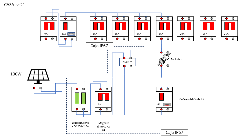

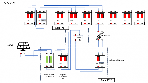

    Nuevamente gracias #nikbry por tus comentarios.
    Tomando tus comentarios y a modo referencia, me quedaría algo así (falta la tierra que efectivamente no he dibujado, pero ha de estar, tomo buena nota).

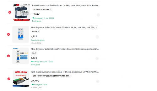

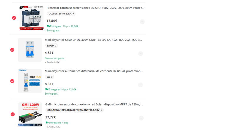

    Dejo también ,a modo de referencia, los tipos de componentes que he encontrado, no tanto porque sean esos si no mas bien para ver si he entendido bien donde han de ir ubicados y su naturaleza exacta.

    Creo que el diagrama está correcto, salvo que si no me equivoco, el sobretensiones va cableado en paralelo con el magneto.
    Y si quieres en el lado de alterna puedes poner también un magneto de 6A.
    Y un vatímetro también estaría bien para saber lo que produce la plantita solar :-)

    Me he dado cuenta que el panel llega a 6,25A. Si pones el magneto de 6A puede que en algún momento te salte.
